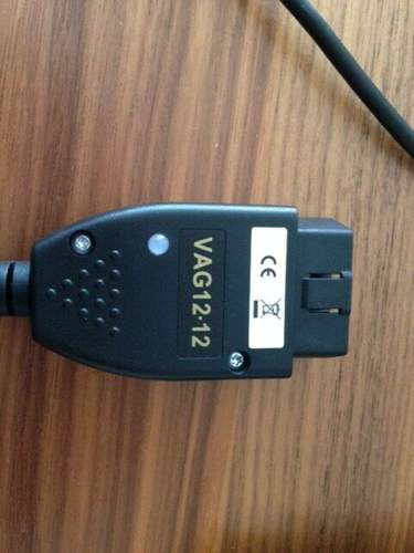

habe heute beim VCDS das Update auf Version 12.12.3 installiert.
Wenn ich jetzt Starte, muss ich wieder auf Einstellungen und dann auf Test gehen. Wenn ich das mache, dann kommt folgende Meldung:
Anschlussstatus: i.O.
USB-Bibliothek: 03.01.19
USB-Treiber: 02.06.01
Interache: nicht gefunden!
Wenn ich auf Testen gehe bilinkt die LED am Kabel aber grün...
Was mach ich falsch?

Ja ist ein originales! Es steht auf der einen Seite VAG12.12 und auf der anderen Seite:
HEX+CAN
Dual-K & CAN <-> USB4
Interface for VCDS
Rev.B
www.Ross-Tech.com
Istalliert hab ich das VCDS auf Windows 8, die ältere Version 12.12.2 hat ohne probleme funktioniert
mfg
12.12.3 flasht die Firmware des Dongles hoch um Raubkopien auszuschließen. Du wurdest ausgeschlossen
Und Ein echtes VCDS hat niemals eine Versionsnummer auf dem Stecker, niemals nicht.
Ich tippe auch auf Chinaklon mit Raubkopie. Wenn dir das Teil als Originalware verkauft wurde, hol dir beim Verkäufer dein Geld zurück. Je nach den Umständen war der Verkauf an dich entweder Hehlerei oder gewerbsmässiger Betrug.
Wenn es ein Original-Interface ist dann bekommst du Hilfe bei Ross-Tech! Jeder der über ein ORIGINAL verfügt wird dich dorthin verweisen
Wenn eine Versionsnummer drauf steht ist es 100% kein Original.
Dann urteile bitte selbst:
http://www.vcdspro.de/produkte/faelschungen/
Das Interface auf den Fotos ist definitiv eine Fälschung (obwohl für einen Chinakracher optisch recht nahe am Original). Jemand von Ross-Tech wird dir das auf Anfrage sicher gern bestätigen. Wenn dir das als originales VCDS verkauft wurde, erfüllt das den Straftatbestand des Betrugs.

Jep, schau dir den Link von Golfschlosser an. Dort wird auch eine Email genannt, an der du dich wenden kannst.
Gruß MOEDDA
Du könntest es mit piraterie@vcdspro.de versuchen. Und wenn's jemand hier im Forum war, würde ich auch noch jemanden vom MT-Team drauf ansprechen. Kann sein dass er's auch im guten Glauben als Original gekauft hat, oder dass er nebenbei noch Fälschungen vertickt. So alt kann's ja nach der SW-Version zu urteilen noch nicht sein.

Die Versionsnummer auf dem Stecker macht mich aber auch stutzig.
Edit: Ich sehe auch keine Einrastnase und keine Seriennummer auf dem Stecker.
