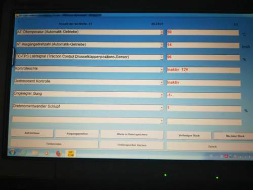

Moin, ich habe ein Problem mit einem Vectra. Ich weiß, falsches Forum, aber ich denke die User feet, rosi03677 oder kurtberlin können mir da eventuell weiter helfen.
Opel Vectra B 96er X25XE mit AT AF22 mit TC
Der Opel geht aus beim Einlegen einer Fahrstufe oder R
- Fehler ausgelesen, Fehler im ABS: 66 Drosselklappen Lastsignal
- Sichtprüfung der Kabelbäume
- ABS Block gewechselt
- Verbindung zwischen MSTG, Getriebe-STG und ABS-STG gemessen
- anderern DK-Poti eingebaut
Das DK-Lastsignal kommt vom MSTG oder?
Gibt eine Möglichkeit dieses zu messen?

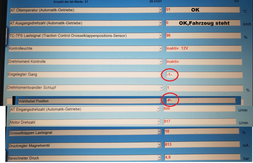

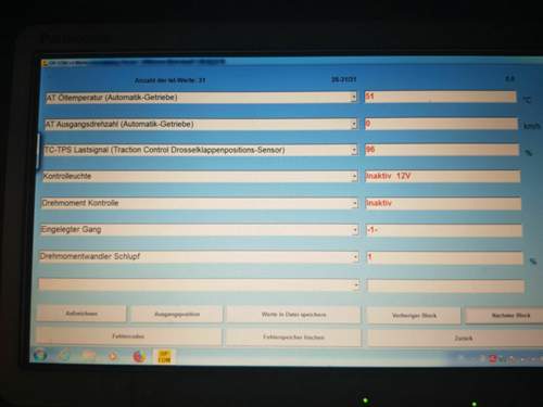

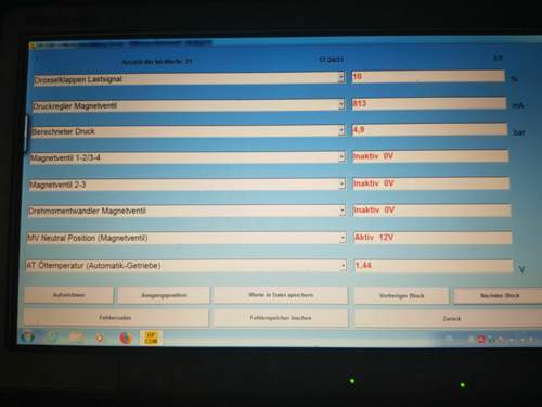

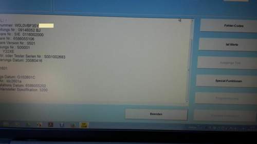

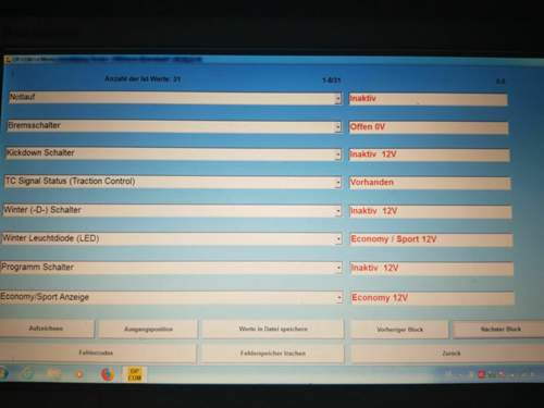

Ja OP Com vorhanden. Lastsignal liegt im Leerlauf im ABS Stg und AT Stg bei 8-10%
DK Poti bringt die 0,5 bei Leerlauf bis 4,7V bei Vollgas im MSTG
Verbindungen zwischen den Steuergeräten mit Multimeter gemessen. ca. 0,5 Ohm mit angeklemmter Batterie

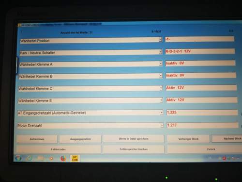

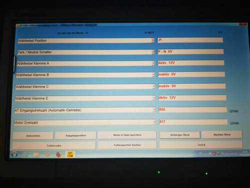

Mal lässt er sich in N starten, mal nicht
Wahlhebel Stellungen werden in OP Com richtig angezeigt
Auf der Bühne lässt sich D einlegen.

kann man die Spannungswerte nicht mit dem OPelCOM beim AT
für das Poti auslesen .aös Spannung bzw Prozent .
wenn man dann an den Kabeln wackelt findet man etwas ?
aber darauf Achten die Anzeigen im OpelCOM haben eine Verzögerung !
