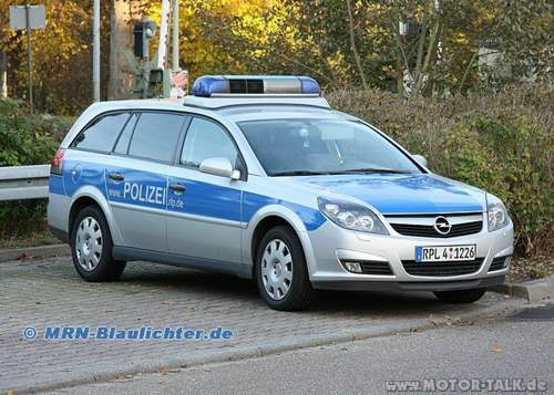

Hallo liebe Forumgemeinde,
ich hatte neulich mit meinem GTS einen Auffahrunfall, dabei ist leider die Frontschürze so stark beschädigt worden das es sich nicht gelohnt hätte sie zu reparieren. Deshalb habe ich heute eine neue gekauft unzwar aus der Insolvens einen örtlichen Opelhändlers. Die Schürze passt auch, nur ist mir aufgefallen das die Ausschnitte der Nebelgitte irgentwie schmaler sind, genauso wie das gitter unter dem Nummernschild. Welche Nebelgitter brauche ich da bzw. welche Nebelscheinwerfer.
Ist das eine Andere Ausstattungslinie? Weil ich ja die runden Nebelscheinwerfer habe die da nicht reinpassen.
Im anhang habe ich Folgende Bilder:
Ausschnitt der Neuen Frontschürze (Nebelgitter)
Ausschnitt der neuen frontschürze (Gitter)
Die Schürze ist noch in eine Decke eingewickelt wegn dem Transport
Ich hoffe Ihr könnt mir helfen.

Ja da hast du eine Frontschürze gekauft die zwar für den Vectra C ist, allerdings für den "Standart" und Behörden. Da sind die Gitter kleiner und eckige Nebler verbaut.
Funkioniert aber trozdem oder?
Die eckigen Nebelscheinwerfer gefallen mir irgentwie besser als die runden dinger
Sicher funktioniert das auch, brauchst halt nur die passenden Gitter und Nebler.
Kostet zum glück nicht die Welt. Die Lippe unter der Frontschürze muss auch neu, oder?
Das Gitter unterhalb des Nummernschildes ist dan auch nicht mehr in der wabenform wie das vom GTS?
Die Lippe bleibt gleich, mit dem Gitter weiß ich nicht, musst du mal schaun.

Nein die passt leider nicht. Wir haben an unserem Caravan auch die Stoßstange ;) Es gibt keinen Unterschied mehr zwischen Caravan/GTS/Limo/Signum, außer dass Signum andere Gitter hat.
Meinst du die Lippe?
Wobei ich das teil doch an meinem alten Stoßfänger noch dran habe. Ist die Lippe der Standart-Frontschürze irgentwie anders?
Das einzigste was unterschiedlich sein müsste, ist das die Nbelgitter schmaler sind und das Mittlere Gitter kleiner.

Die Gummilippe ist eine andere als bei deiner alten Front.
Im Internet finde ich aber immer nur eine Lippe.
Klick!
Im Meine Position 16 und 17
Die anderen Lippen (Position: 29 und 30) steht das sie für das OPC Line Pack 2 wären, oder irre ich mich da?
Ja die Lippe ist gleich, da gibt es nur eine,
