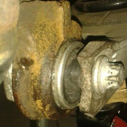

Habe gestern festgestellt, das mein Vectra hinten links ca. 1,5 - 2cm tiefer ist als rechts, Federn sind beide ganz und an der Achse ist auch nichts ausgeschlagen. Unten mal ein Bild davon.
Ist da die Feder links schon fertiger als rechts, oder kann es am Stoßdämpfer liegen ?

So heute hatte ich eh was am Auto zu tun ( neue Schrauben Kreuzgelenk) und da habe ich gleich mal die Hinterachse kontrolliert, Federn sehen noch wie neu aus, alle Achslager sind i.O. und Stoßdämpfer habe ich zum kontrollieren mal ausgebaut und die haben noch ordentlich Druck.
Ich werde da erstmal nichts machen, mal sehen ob es noch stärker wird und da müssten dann mal die Federn neu.

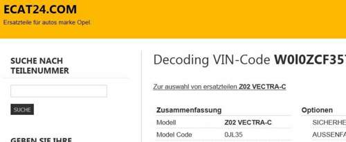

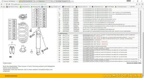

Habe bei Ecat24 mal meine FIN eingehämmert , es werden aber mal wieder verschiedene Federn angezeigt ?!?!
ISt Serienfahrwerk ohne Sport, ohne Niveau ... ohne erhöhte Achslast .... einfach ohne alles
brauche ich 50x oder 52x oder 53x ?!?!
Im Bilsteinkatalog scheint es einfacher, danach brauche ich B3 38-163456
korrekt ?!?
