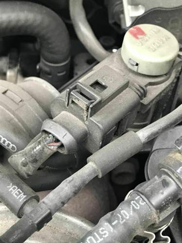

Ventil für Kühlung Abgasruckführung ( Fehler Meldung VCDS ausgelesen )
habe folgenden Fehler auslesen lassen nachdem mir die Abgaskontrolleuchte aufleuchtete.
Kann damit jemand etwas anfangen?
009253 - Ventil fr Khlung Abgasrckfhrung
P2425 - 001 - Unterbrechung
Umgebungsbedingungen:
Fehlerstatus: 01100001
Fehlerpriorit? 0
Fehlerh?igkeit: 1
Verlernz?er: 255
Zeitangabe: 0
Drehzahl: 0 /min
Drehmoment: 0.0 Nm
Geschwindigkeit: 0.0 km/h
Tastverh?nis: 1.0 %
Spannung: 10.18 V
(keine Einheit): 0.0
Temperatur: -5.8C
A6 3.0 Tdi quattro. Bj. 2007 Km 220.000

da würde ich mal das AGR System unter die Lupe nehmen.... angefangen vom Verstellmotor und das AGR Rohr inkl Bypass reinigen.
Es gibt ein Umschaltventil für Kühler der Abgasrückführung (N345), das würde ich mir mal genauer anschauen oder anschauen lassen. Die Unterbrechung könnte ja (z.B.) nur an einem Wackekontakt im Stecker liegen, das ganze AGR kann man ja anschließend noch auseinander nehmen und reinigen....
Ich bin mir zwar nicht 100%ig sicher aber das N375 müsste das markierte Teil (siehe roten Pfeil) auf dem Bild sein.

Zum Thema: Ich hätte auch die Bypassklappe im/am AGR-Kühler im Verdacht, bzw. dessen elektrische Anbindung.

Issn 2007er also VFL.... bisher gab es meist nur "Byepass Durchführung zu klein" Meldungen und das reinigen hat geholfen. Vom Ventil hab ich hier bisher wenig gelesen... wo sitzt das eigentlich ?
Ventil Siehe Bild, funktioniert jetzt! Werde am Donnerstag in die Werkstatt, mal schauen was die sagen.
Berichte dann!
