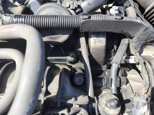

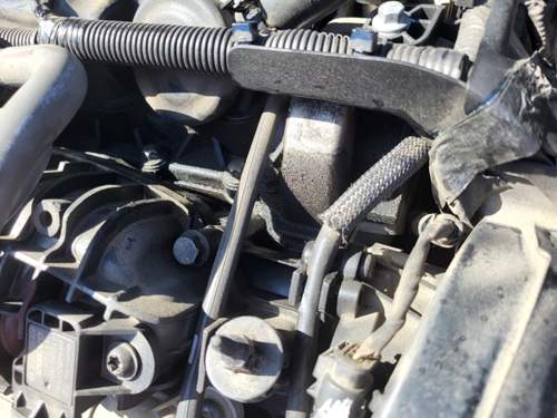

Moin.
Auch wenn man es nicht machen sollte, habe ich dennoch mal die Motorhaube geöffnet. Dabei ist mir aufgefallen, dass es im Bereich Ventildeckeldichtung relativ naß ist und sich schon grobräumig ein Ölfilm verteilt hat (siehe Anhang). Was meint ihr, ist da Handlungsbedarf, gerade im Bereich ZR und ist die Ursache tatsächlich die Dichtung, oder eher die äusseren NW Lagerböcke? Über Anmerkungen würde ich mich freuen.
Gruß Brain
Themenstarteram 28. Juni 2019 um 17:58
Moin.
So, die neue Ventildeckeldichtung ist verbaut. Den Wellendichtring der Kurbelwelle habe ich mir gespart, da dicht und dieser frühestens mit dem Zahnriemen getauscht wird.
Da die Injektoren zum Tausch auch demontiert werden müssen, sind neben der eigentlichen Dichtung 31375192 noch folgende Dinge auszutauschen:
  • No. 08 4x Injektor O-Ring Kit 31405753
  • No. 06 1x Kraftstoffleitung 31405314 (Hochdruckpumpe)
  • No. 05 2x Kraftstoffleitung 31303505 (Zylinder 3, 4)
  • No. 04 2x Kraftstoffleitung 31303504 (Zylinder 1, 2)
  • No. 12 4x Injektor Halteklammer 31303614
  • No. 13 4x Sechskantschraube der Klammer 30624306
In der Summe dann knapp 4-stellig, wenn's ne Werkstatt macht. Hoffe, dass war es dann erst einmal.
Brain

Erst zwei Tage nach Reparatur meldete sich die Ölstandskontrolle und ich habe 400ml nachgeschüttet. Der letzte Service lag 6TKm zurück. Eigentlich sollte der VEA trocken sein. Wenn es so aussieht wie oben von mir beschrieben, kannste zusätzlich noch ins rechte vordere Radhaus schauen. Da ist dann zwischen der Abdeckung des Zahnriemens und Motor das Öl nach unten gelaufen - so die Annahme. Der Austausch der Ventildeckeldichtung ist kein grosser Akt, es müssen halt zusätzlich noch die aufgeführten Dinge ausgetauscht werden. Vorteil: Da die Injektoren raus müssen, können diese gleich ins Ultraschallbad.
