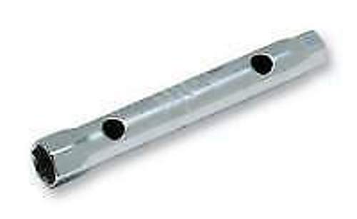

Edit : Im anhang mal den ich benutze
Ständerbohrmaschine in Reichweite?
Mit einem passenden Rohr oder sonstiger Hilfskonstruktion den Federteller herunterdrücken und die Keile mit einem Magnete entnehmen.
Geht auch aber denk mal nicht das grad ma so ne standbohrmaschine im keller steht Grüße Jakob
also ich habs bisher immer mit nem unterstellbock gemacht
das obere teil (da wo der wagen aufliegt) genommen, auf höhe der unteren beiden löcher nen loch rein geflext und damit den ventilfederteller runter gedrückt (ganzer körpereinsatz ist gefragt^^) dann kann man mit nem dünnen schrauberdreher oder ne spitzzange oder oder oder.. die keile rausnehmen. geht am besten zu zweit
