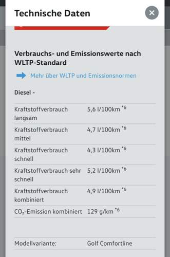

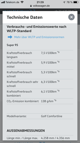

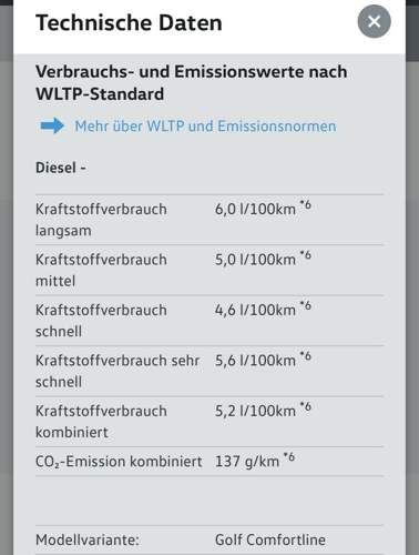

In den verlinkten Artikeln steht nur das weniger Verbrauch durch korrekte Gangwahl möglich ist. Das ist bestimmt bei vielen Fahrern möglich, aber nicht beim Sparfuchs-Schaltgetriebe-Fahrer.
Werksangaben kann man nicht vergleichen, da natürlich die Automatikgetriebe auf die Testzyklen optimiert werden.
Hier haben Sie mal einige getestet.
https://www.autobild.de/.../....-handschaltung-vergleich-14387195.html
Bis auf den BMW waren alle Schaltgetriebe auf Testfahrten sparsamer, auch das hochgelobte DSG hatte Mehrverbrauch.
@400.000km schrieb am 23. April 2019 um 19:48:02 Uhr:
Richtig, der Automatik schaltet beim Rollen in den Freilauf. Deswegen verbraucht er ja in dieser Situation mehr. Der Schalter verbraucht eingekuppelt nichts, da Schubabschaltung und Du kannst es per Kupplung wählen.
