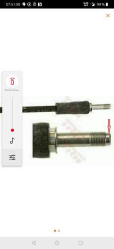

Danke schom einmal für eure Hilfe! Ich werde noch einmal auseinander bauen, sauber machen und nochmals testen! So sehen Bremssattel und Leitung aus...
Ich kenne das System nicht. Vermutlich wird die Abdichtung über einen Konus am Ende der Bremsleitung erzielt. Daher die Frage, ob mit vorgeschriebenen Drehmoment angezogen?
Bremsanschluss
So wird es sein das es über diesen Konus dichtet und da bleibt nur entweder nicht richtig angezogen oder halt die Dichtungen sind auf einer der beiden Seiten nicht mehr funktionsfähig. (mein Tip nicht richtig angezogen, wenn neu Ware verbaut)
siehe Daciageha
Themenstarteram 29. September 2020 um 8:35
So...wieder alles auseinander....denkt ihr auf dem Foto ist der Fehler zu sehen? Die Schleifspur am Ende des Sattels? Ist das noch zu retten?
Wie kann so etwas passieren? Die die gewindeumdrehungen sollten die Dichtungen doch gerade aufeinandertreffen? Habe wirklich peinlich genau darauf geachtet gerade und nur per hand bis zum Anschlag zuzudrehen?
Oder ist das normal??
