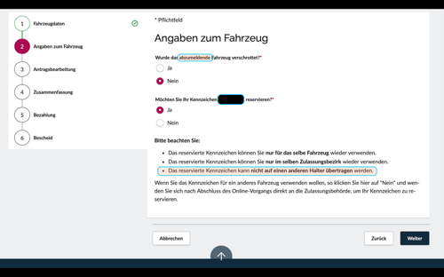

Ein KFZ soll (online) abgemeldet werden. Das vorhandene Kennzeichen soll aber "reserviert" werden, für eine spätere Wiederanmeldung. Man nennt das, glaube ich, Verbleibkennzeichen. Soweit so gut.
Ist dieses Verbleibkennzeichen an den Halter gebunden? Mit anderen Worten, was passiert, wenn die Wiederzulassung auf einen anderen Halter, aber mit dem "alten"/"reservierten" Kennzeichen, erfolgen soll? Geht das?

Ich will halt nicht, daß das bei Abmeldung reservierte Kennzeichen (=Verbleibkennzeichen) dann später, bei Wiederanmeldung auf einen anderen Halter (Familie), nicht benutzt werden darf - mit der Begründung "es ist ja ein anderer Halter" ...
Es handelt sich beim Verbleibkennzeichen nur um eine andere Reservierungsmethode. Man kann damit länger reservieren, aber die Wiederzulassung muss auf denselben Halter erfolgen. Der Halter darf dabei noch nicht mal umgezogen sein.

@Twinni schrieb am 31. Dezember 2024 um 18:37:30 Uhr:
Es handelt sich beim Verbleibkennzeichen nur um eine andere Reservierungsmethode. Man kann damit länger reservieren, aber die Wiederzulassung muss auf denselben Halter erfolgen. ...

Bei der Reservierung gem 16/1 ist das Kennzeichen für eine spätere Wiederzulassung auf das Auto reserviert. Bei der wiederzulassung ist der Halter egal, sofern er im LK der Kennzeichenführenden Zulassungsstelle seinen HW hat

Ruf einfach da an und frag. Kannst es aber auch gleich bei der Abmeldung machen. Sie können Dir Dein Kennzeichen für 12 Monate sperren. Hat bei mir so schon zweimal geklappt bei verschiedenen Zulassungsstellen. Beim Namen musst Du aber anscheinend wirklich aufpassen. Bei zweiten Mal, weil auch ein Wechsel innerhalb der Familie, haben sie mir gesagt, sie tragen nur den Familiennamen ein, damit es auch sicher funktioniert bei der Ummeldung/Neuanmeldung.

Das macht nichts, dass es andere anders sehen. Einfach 16/2 lesen.
Die Reservierung des Kennzeichens auf das Fahrzeug wird bei einer Außerbetriebsetzung vor Ort auf der Rückseite eingetragen..

Da ich, wie gesagt, noch nicht selbst bei meiner Zulassungsstelle habe nachfragen können, bin ich einfach mal Deinem Hinweis gefolgt und habe 16/
2
gelesen. Also ich finde da nichts darüber, daß ein reserviertes Kennzeichen auf einen neuen/anderen Halter übergehen darf, bzw. nicht an einen Halter sondern an das Fahrzeug gebunden ist.
Aber gut wenn es doch so ist und ich es nur nicht lesen/finden kann.
