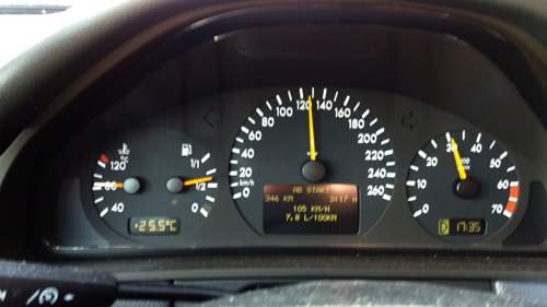

Anbei Tachobild vom S210. Wenn man Gefühl im Gasfuß hat und die Technik auf Vordermann ist, geht das.
Ich schrieb auch, dass der Verbrauch im täglichen Verkehr etwas über 10l/100 liegt und eine gleichmässige und vorausschauende Fahrweise wichtig sind. Getankt Super 95 Okt, 98 Okt hat keinen Verbrauchsvorteil gebracht.
S210
