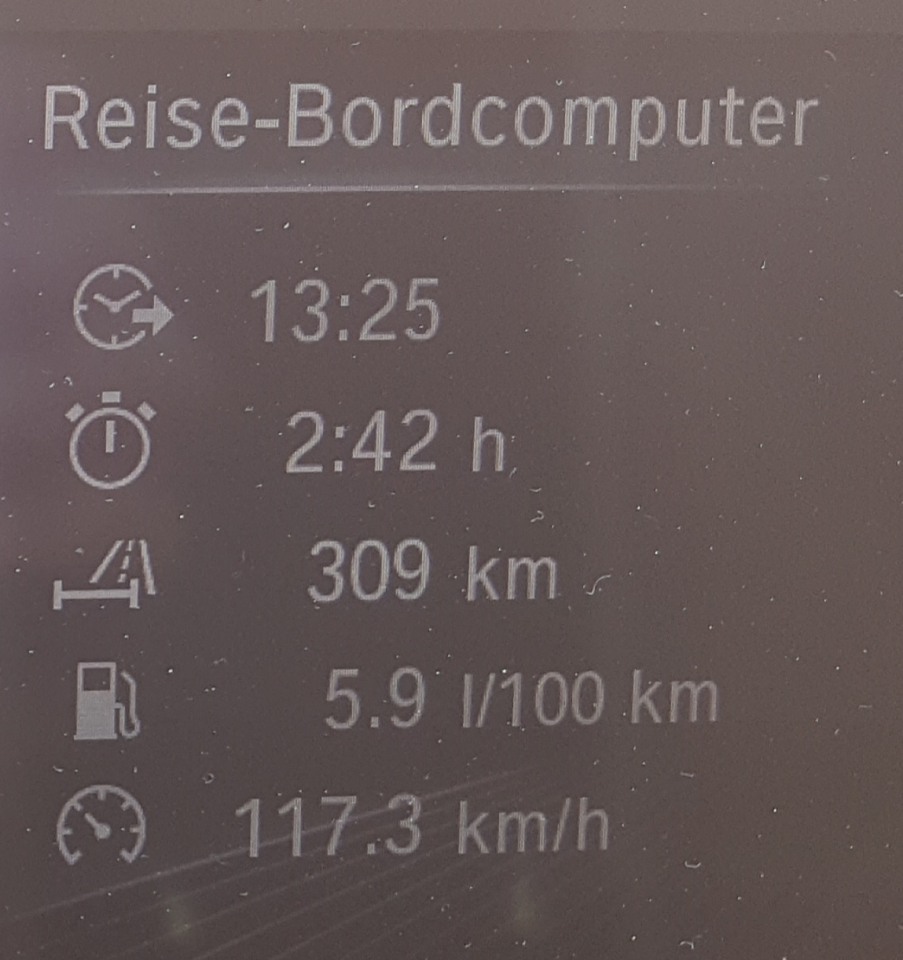

Naja kommt ja drauf an wie weit man vorrausschauend fährt. Also ich bin letztens von der Ostsee nach Berlin gefahren und hatte ~160 als Reisegeschwindigkeit ab und zu mal 200 zum überholen. Im Durchschnitt mit Fahrt zur AB hin und von AB nach hause durch die Stadt bin ich auf 117kmh gekommen und einen Verbrauch von 5,9l.
Hatte bei längeren Strecken nie einen Verbrauch von über 7.5l und da war ich schon sehr schnell unterwegs. Man kann jedenfalls wenn man nur 120kmh fährt locker die 5l erreichen.
