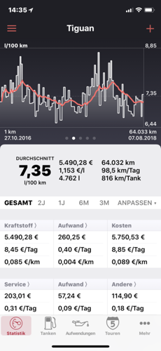

@bigfoot0458 schrieb am 13. August 2018 um 14:37:45 Uhr:
Siehe Anhang
Wie heisst denn die App?
Ist nicht die von Spritmonitor, oder?

Hypero, App heist Road Trip und ich habs für iOS.
