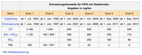

Habe ja noch persönlich die Hoffnung, daß aktuelle Euro 4 Fahrzeuge o. DPF später mit DPF Euro 5 fähig sind ... kann man das so einfach sehen ???
Keine Chance. Euro 5 besteht nicht nur aus den Grenzwerten für Partikelemissionen.
... und aus was besteht Euro 5 noch ?
