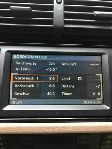

Hallo Zusammen,
bin seit neuestem X5 Fahrer geworden und eigentlich recht zufrieden mit dem kleinen ;) Was mich aber recht wundert ist der Verbrauch, daher wollte euch mal fragen was für Erfahrungen Ihr so habt,
paar Eckdaten zum Fahrzeug: 3.0 Diesel aus dem Baujahr 2006 mit 145.000 Km gelaufen.
Vor dem X5 bin ich einen CLS 350 CDI gefahren mit einem echt niedrigen Verbrauch, Stadtverkehr um die 9L Diesel auf der Autobahn bei normaler Fahrweise zwischen 6-7L bei wirklich zügiger Fahrweise um die 8 L Diesel auf 100 Km, ich hab mir ja schon gedacht das wegen dem Allradantrieb und dem enormen Gewicht paar Liter dazu kommen werden, aber das es in der Stadt schon fast an der 16 L Marke kratzt und ich bei normaler Autobahn Fahrweise nichtmal unter 11L komme ist
echt überraschend für mich :D. Neben dem X5 fahre ich noch einen S400 Benziner aus dem Baujahr 2010 der ich BETONE sparsamer ist als der kleine BMW, reiner Stadtverkehr 11-12L Autobahn normale Fahrweise 8-9L.
Ein Bildchen ist von dem neuen Schätzchen unten zu sehen ;)
Würde mich echt freuen von erfahrenen X5 Fahrern den durchschnittlichen Verbrauch zu hören :)

Guck mal bitte ob die Kühlmitteltemperatur im kombiinstrument stimmt. Genau Mitte.
Es kann sein das dein Turbo dem Ende zu geht, irgendein Injektor nicht mehr so gut ist. Thermostat defekt( immer offen,großer Kühlkreislauf, Motor wird nicht warm) kraftstofffilter alt Luftfilter alt.

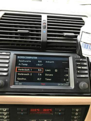

Habe auch einen 2005bj Facelift 3,0d 218ps... auch 4,8is Ausstattung .
Mein Navi sagt 8l durchschnitt. Stimmt aber nicht.
Habe randvoll getankt und bin genau 102,3km gefahren und nochmal randvoll.
9,8l habe ich rein bekommen dann war sense...
Muss dazu sagen fahre viel Autobahn.
Hey Erol, Danke für deine hilfreichen Tipps, das Problem mit der Kühlmitteltemparaturanzeige habe ich wirklich ab und zu, der Wagen wird manchmal nur bis zum 2 strich "warm" obwohl ich lang genug damit fahre, da der Wagen vor 20.000 km einen neuen Turbo bekommen hat hoffe ich das da keine Probleme sind. Bin vorgestern nur mit der Tiptronic des dicken gefahren und bin auf einen durchschnittlichen Verbrauch von 11.2 l gekommen, reine Stadtfahrt ! Was eigentlich für so einen Wagen akzeptabel ist. Die Filter wurden gestern gewechselt, der Motorfilter war komplett schwarz, hatte so einen Motorfilter in so einem Zustand noch nie gesehen gehabt, aber ich habe selbst den Thermostat in Verdacht. Ich als leihe frage mich aber, wie kann es sein das bei der Fahrt mit der Tiptronic (die Filter waren noch die alten) 11.2l raus springen und bei der Fahrt mit normalem Automatik 16.3l. Ich lass mal die Werkstatt rüber gucken und hoffe die können mir helfen bezüglich des Problems mit der Temperaturanzeige
Also erstmal tausche bitte dein Thermostat oder komm zu mir ich mach dir das. Und dann guckst du morgens mal mit einer guten Taschenlampe gleich nachdem du ihn gestartet hast ob am Krümmer Rauch kommt. Wenn du noch den Edelstahl Krümmer hast dann ist der definitiv rissig. Das ist das schlimmste Bauteil an dem auto.
Da gibt es günstige Guss Krümmer als Lösung oder einfach vom älteren Modelle nehmen. Dann hast du keine Kopfschmerzen mehr.
Thermostat kostet bei Matthies 25-30€ und Einbau nicht mehr als 50€
Lg und melde dich bitte auch wenn du weißt was es ist damit wir auch wissen woran es lag.
