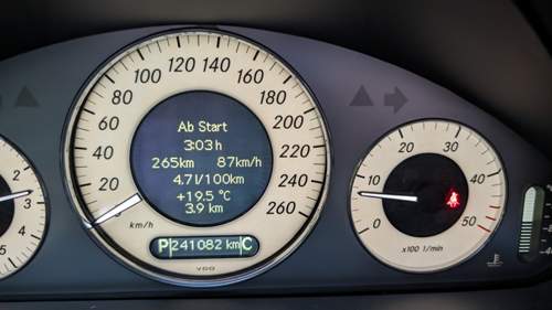

Hallo, fahre den S211 220CDI EZ 10/2007 Handschalter.
Bin jetzt seit Kauf rund 1000km gefahren und die Verbrauchsanzeige im Kombi /ab Reset über die letzten 1000km zeigt 7,2l an. Tatsächlich aber sind es 7,6l (nachgerechnet). Ist die Abweichung Kombi zu Real 0,4l nicht etwas zu hoch? Wie ist eure Erfahrung?
Danke

Das Motorsteuergerät berechnet Anhand von Raildruck(Druck vor den Einspritzdüsen) und der Ansteuerdauer der Einspritzdüsen die Einspritzmenge. Diese Mengen werden aufintegriert und mit der gefahrenen Wegstrecke verrechnet. Da Düsenquerschnitte, Düsengeometrien, Drucksensoren und die elektrische Düsenansteuerung Toleranzen aufweisen, sind deine 5% Abweichung im Rahmen.
Der im Kombi angezeigte Verbrauch lässt sich in der Werkstatt per Diagnosetester trimmen.

Bei uns im S211 stimmt die Verbrauchsanzeige ziemlich genau mit dem errechneten Verbrauch überein. Wenn es Dich stört, dann kann man das meiner Kenntnis nach mit der StarDiagnose anpassen.

Völlig normal ;-). Seit 43.000 km zeigt meiner 0,5L zu wenig an (8,5 vs 9,0)
Wenn man den Beiträgen von MT glauben darf, dann gibt es 211er (MOPF), bei denen die Verbrauchsanzeige nicht mehr korrigiert werden kann.
Bei allen 211ern, die ich jemals gefahren bin und fahre, stimmte die Verbrauchsanzeige nicht. Immer wurde etwas zu wenig angezeigt. Ca. 0,6 Liter.
Beim 210er Mopf und beim 212er stimmt die Verbrauchsanzeige genau.

Meiner liegt über die letzten 32tkm auf 0,1l/100km genau "ab Reset" und Tankbelege.
Wenn's über mehrere Tankfüllungen immer noch abweicht, könnt man halt schauen, ob sich das noch justieren lässt.

Die Anpassung wird Prozentual gemacht mit Hilfe der SD.
