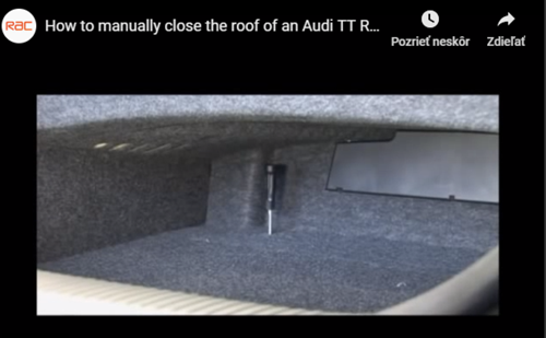

hallo. ich habe auch mit Verdeck problem. Aber es ist bischen anders. Am morgen geht es problemlos offnen auch schliessen. dann spater nicht. aber es ist nicht so,dass es gar nicht geht. es geht, es wollte gehen, aber es sieht so aus, als hatte es wenig kraft... wenn ich mit hand helfe, es geht. geht langsam,aber geht. um offnen geht es ohne meiner hilfe,aber auch langsam. wie funktioniert es? was konnte es sein? danke
Das könnte in dem Fall zu wenig Öl sein.
Oder das hatte gerade ein Bekannter.
Das Druckablassventil ist nicht richtig geschlossen.
Dann hört man die Pumpe laufen ,aber es wird nicht genügend Druck aufgebaut um das Verdeck aus dem Verdeckkasten zu heben.
Hilft man mit der Hand nach in dem ersten Drittel dann schließt das Verdeck.
ja, genauso geht mir es auch. noch habe ich solche erfahrung,dass morgen, wenn es noch kalter drausen ist, es geht. dann sehr schlecht, immer schlimmer und am nachsten tag wieder so. heute habe ich geschaut, oil ist drin genug. wo finde ich "druckablassventil"? danke
Lies dir mal durch wie das Verdeck not verriegelt wird.
Da ist das erklärt.
