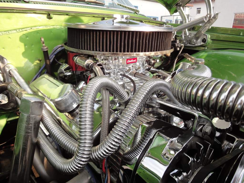

hi,
ich möchte für meinen 350er small block einen edelbrock edurashine vergaser kaufen. der motor ist komplett neu gemacht und ich denke mal, dass er zu viel verbraucht. bei konstante 100 km/h auf der autobahn braucht er so ca 17 liter. er ist aber gerade so eingefahren (ca 2000 km). ich vermute mal, das der vergaser der drauf ist zu groß ist. ich weiß auch nicht wie er bedüst ist.
jetzt meine frage:
soll ich lieber einen 500cfm, 600 cfm oder 650 cfm vergaser nehmen?
leistung ist mir nicht so wichtig. viel wichtiger ist der verbrauch, da ich meist langsam fahre. welchen nehme ich da am besten und muss ich den anders bedüsen? ich hab mal da ne formel gefunden um die cfm zu berechnen, aber ehlich gesagt, habe ich keine ahnung was ich als upm nehmen soll. ich fahre eigentlich nie im hohen drehzahl bereich - also mit kickdown.
danke im vorraus für die tips.

Wenn der Motor nicht auf Leistung getrimmt ist reicht der 500er völlig aus!
Formel wäre:
maximale Motordrehzahl x Hubraum (in ci) X Effizienz / 3456 = Luftmenge (cfm Vergaser)

zur zeit ist ein edelbrock performer vergaser drin mit 750 cfm (#1411) - keine ahnung wie er bedüst ist
wenn man ruckartig vollgas gibt, dann verschluckt er sich manchmal.... mit sicherheit ist er nicht der richtige vergaser, denn in der beschreibung steht: "Designed for 402 c.i.d. and larger engines ...."

...der 750cfm Edelbock-Versager ist einiges zu groß für deinen Motor...klar das der sich verschluckt & ordentlich säuft...wie meine Vorgänger schon geschrieben haben, wäre ein 500cfm Vergaser genau richtig.

ich wollte gerade den 500 cfm vergaser bestellen, da steht auf der seite:
EDELBROCK THUNDER SERIES AVS® 500 CFM, CARBURETORS
Designed and calibrated for small cubic-inch engines such as 305 c.i.d and smaller Chevrolet
soll ich nicht doch lieber einen 600er nehmen?
was sind die konsequenzen, wenn der vergaser zu klein ist?
besser müsste es auf jedenfall werden, wenn ich jetzt schon einen 750er habe.
