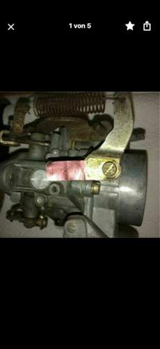

Pünktlich zum endlichen guten Wetter macht mein Käfer Cabrio 1303 Bj. 9/73 mit einem AB Motor mit 44PS und einem Solex 31 Pict 4 Vergaser mal wieder Probleme.
Hatte heute keine Leistung, ist mir dann auch ausgegangen und hab ihn nur mit Mühe kurz wieder zum laufen gebracht, wobei er nicht sauber gelaufen ist und im Standgas sofort wieder ausgegangen ist.
Mein Verdacht ist der Vergaser da dieser an der Drosselklappenwelle Benzin verliert.
Kann das die Ursache sein?
Wer weiß denn wo ich einen generalüberholten / funktionierenden Solxe 31 Pict 4 Vergaser her bekomme, bzw. wer diesen fachgerecht überholen kann?
Bin für jede Idee dankbar.

ansonsten warte ich jetzt mal auf den vergaser den mir mexicanbug schicken will.

Dein Vergaser geht morgen in die Post, habs leider nicht eher geschafft.
Mexicanbug
Hey mexicanbug
Habe heute deinen vergaser bekommen, der schaut gut aus, besten dank nochmals.
Ich hoffe ich komme am wochenende dazu ihn mal zu montieren, werd es einfach mal so wie er ist testen,
sprich ohne vorher gross zerlegen und neu abzudichten, schau mer mal.

Hier mal wie versprochen ne kurze rückmeldung.
Hab also am wochenende das eine oder anderen teil der zündung getauscht, ohne erfolg.
Motor lief nach wie miserabel und ging auch wieder aus.
Also raus mit dem vergaser und zerlegt in seine einzelteile, gereinigt und neu abgedichtet.
Da lief der motor wieder halbwegs passabel, noch etwas die zündung verdreht (muss ich die tage dann mal noch abblitzen) und an der co schraube gedreht. Muss nun die tage mal ne probefahrt machen und dann schau mer mal.
Lag wohl doch irgendwie am vergaser, den muss ich aber noch sauber einstellen
