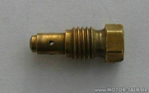

Habe nun zum 3. Mal das Problem dass der Leerlauf egal ob kalt oder warm komplett weg ist. Fuß vom Gas - Motor aus.
Das erste Mal war letzten Sommer nachdem ich den Benzinschlauch erneuert hatte. Also ausgebaut, Düsen gecheckt waren alle sauber. Ausgeblasen und wieder rein. Eingestellt und lief wieder ohne Probleme
Nach ein paar Wochen (hatte vorher sicher 2 Wochen gestanden) das gleiche Problem. Also wieder raus und gereinigt mit gleichem Ergebnis.
Diesmal lief er bis letzte Woche. Wagen stand zuvor mehrere Wochen. Springt 1A an, geht aber im Leerlauf sofort aus auch wenn er warm ist. Solange ich beschleunige ist alles o.k. beim rollen ruckelt er.
Alle Düsen waren jedes mal sauber so wie der gesamte Vergaser (34- PICT 3 in 1303 mit AS Maschine). Absolut kein Dreck oder Ausblühungen zu sehen. Der Vergaser ist ein OEM-Typ ist ca 10 Jahre drin und hat noch nicht viel km. Lief bis dahin problemlos.
Kann mir jemand einen Tipp geben was ich noch checken/reinigen kann wenn ich ihn nun wieder ausbaue?

Themenstarteram 11. September 2010 um 12:52
So, denke das Problem ist behoben:
Habe diesmal den Vergaser drin gelassen und versucht den Fehler genau zu lokalisieren Letztlich war es dann doch die Leerlaufdüse. Querlöcher waren frei und alles absolut sauber. Habe dann diesmal nicht gleich durch geblasen sondern erst mal unter das Mikroskop gelegt, o.k. Lupe hätte auch gereicht :-).
Gegen das Licht durchschauen kann man da ja leider nicht und der Durchmesser dürfte so bei 0,2mm liegen.
Die kleine Bohrung in Längsrichtung war komplett zu. Hab Sie dann mit einem dünnen Draht freigemacht. Der Dreck ist dabei im Innern der Düse verschwunden und habe ihn nicht herausbekommen. Hab dann mal die Düse aus meinen alten Originalvergaser eingebaut und damit läuft er. Bei dem Reparatursatz den ich hier liegen hab ist ja so ziemlich alles dabei aber keine Leerlaufdüse :-(
Ich vermute mal ich habe den Dreck jedes mal beim Durchblasen zwar entfernt er blieb aber in der Düse und hat feine Bohrung dann irgendwann halt wieder verstopft.

Sorry, ich kann Dir da nicht ganz folgen.
Die ersten beiden mal hatte ich mit Pressluft gereinigt. Im Gegensatz zu den meisten Düsen hat diese einen Hohlraum dem man nicht optisch kontrollieren kann. Durchschauen durch die gesamte Düse kann man in so fern nicht, dass die Düse in Längsrichtung durch eine Kugel verschlossen ist. Und ja meine Augen sind leider nicht mehr die besten, aber beim ersten mal wurde die Düse bei der Ausfahrt von 2 Leuten geprüfte die Ihr Geld mit Käferreparaturen und -teilen verdienen.
Hab dir mal ein Bild der Düse angehängt, die sieht aus wie neu. Nach meiner Meinung mache ich da mit Schwefelsäure nur die Oberfläche kaputt. Und h2so4 löst auch nicht alles.
Aber egal, Hauptsache er läuft wieder und die Düse werde ich um sicher zu gehen durch eine Neue ersetzen.
omega
Ll-duese

hallo omega,sie haben recht,ich habe da wohl etwas verwechselt.es laesst sich in der tat nicht duchschauen.dennoch ist es nicht ueblich (unter denen die wirklich etwas davon verstehen)in diese doch sehr filigrane bohrung,mit welchem draht auch immer,zu stochern.
ihr hinweis auf die beiden herren,die ihr geld mit weiss der himmel was verdienen,kann nicht ueberzeugen.es gibt nicht wenige(auch hier im forum)die von dieser art der herren herb enttaeuscht wurden.
ihre amnerkung ueber die schwefelsaeure ist sicher eine mutmassung,denn eine tatsache.
h2so4 reinigt messing hervorragen und greift es nicht an.es sei denn,
sie meinen ein waessern ueber mehrere jahrhunterte.da aber liegen mir (noch) keine erfahrungen vor.
