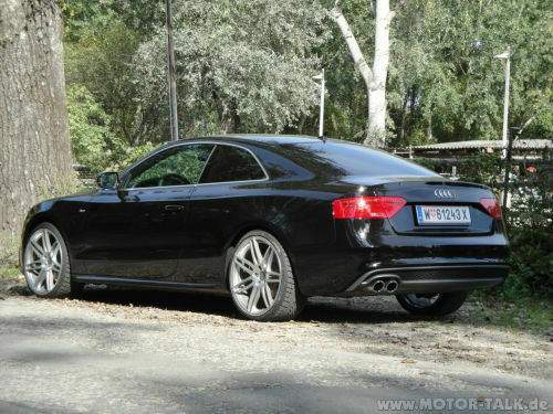

Ich war heute bei der DEKRA und wollte meine originalen 20" Felgen in Verbindung mit Distanzscheiben und Federn eintragen lassen. Technisch war erst mal alles ok, doch dann wollte der Prüfer eintragen und stellte fest, das es den 3.0 Quattro serie nie mit 20 Zoll gab, und Ich zum Tüv muss für eine Einzelabnahme. Das habe ich dann auch fix gemacht und zu Donnerstag einen Termin bekommen. Allerdings braucht er jetzt ein Vergleichsgutachten: 9x20et29 mit 265/30 20 für den A5.
Dachte eigentlich das die Felgen das kleinste Problem sind:confused:...
Kennt jemand eine andereFelge mit den abmessungen oder hat jemand ein passendes Gutachten?
Bzw. wie habt Ihr eure Felgen eingetragen bekommen?

Ich habe 245/30 20 mit 40mm pro Achse Distanzscheiben drunter...
Auf meinem A5 Cabrio 2.0 TFSI...
EP sind 30...
Musste auch zur Einzelabnahme, wenn es dir hilft, schicke ich dir gerne das Gutachten zu ??
@ Topic, scroll mal in nachfolgendem Thread zum 3 Beitrag und druck die PDF aus, das MUSS dem Tüver reichen :)
http://www.motor-talk.de/.../...abe-oder-teilegutacheten-t3657970.html
Danke, aber der Prüfer meinte es müssten genau die selben Abmessungen der Felgen und Reifen sein. Hersteller wäre aber egal.

Habe bisher immer alle original Audi Felgen mit den kostenlos beim kundenservice@audi.de erhältlichen Traglastbescheinigungen und einer Reifenfreigabe des Reifenherstellers für mein Fahrzeug beim TÜV ( nicht Dekra) eingetragen bekommen.
Gutachten oder Vergleichsgutachten habe ich bei original Felgen noch nie gebraucht.
@Passat_V6: Danke, das Sieht gut aus. Hat das bei dir gereicht?
@Dottersranko: so kenne ich das auch, aber anderer Prüfer=andere Regeln. Von einer Traglastbescheinigung wollte er nichts wissen
Bei uns in Hessen habe ich für die 20er Rotor ET26 ein Vergleichsgutachten gebraucht. Plus Traglast und Reifenbescheinigung. Der wirklich fähige Prüfer hatte dazu in seiner Online-Datenbank ein Glück ein Gutachten gefunden.

Wie sieht das eigentlich für mich und mein SB aus. Würde von Werk aus mit 20 Zoll doppelspeiche geliefert. Habe jetzt aber die 20 Zoll rotor drauf. Muss ich diese auch eintragen?
Denke wenn man es streng nimmt schon, da die Rotor zumindest eine andere ET haben. Wenn das aber auch 9J sind, die selbe Bereifung drauf ist, und sonst keine Veränderungen am Fahrwer durchgeführt wurden,würde ich persönlich aber darauf verzichten.
Die rotor haben eine et von 26 und die doppelspeiche 29 :p
Also doch eintragen. Deutschland und seine mm....
@Evel Knivel schrieb am 10. März 2015 um 22:39:52 Uhr:
Und wenn du die Rotor nicht eintragen lässt, fährst du mir einem Auto ohne BE herum, auch wenns nur 3mm ET Unterschied sind, eine TÜV Einzelabnahme ist zwingend erforderlich. Wennst bei einem Unfall einen Sachverständigen hast der weiß das Rotor ohne Eintragung auf einem " Normalo " A5 nicht gefahren werden dürfen wirst du auf allen Kosten sitzen bleiben.
