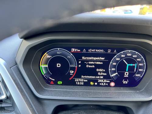

Ich bin mit 0% 5 Kilometer gefahren, dann kam die Ladesäule. Wie weit ich noch fahren könnte? Keine Ahnung...
zu 0% Akku kann ich leider nichts beitragen, bin jedoch bei 0 km Reichweite und 1% Akku noch noch etwas mehr als 5 km gefahren. Weiter musste ich glücklicherweise nicht. Das Display zeigte dabei nichts außergewöhnliches, das Navi hat jedoch darauf hingewiesen, dass mein Ziel mit der aktuellen Ladung nicht mehr erreicht werden kann. Mein Q4 ist nicht stehen geblieben und hat sich auch beim Fahren nichts weiter anmerken lassen (bin aber verständlicherweise sehr zurückhaltend -so um die 40 km/h- gefahren).
Darauf habe iche s mit dem Q4 noch nicht ankommen lassen - der e-tron schaltet bei niedrigem Batteriestand die Klimaanlage aus bzw. auf Eco, wählt den Fahrmodus Eco, beschränkt die Höchstgeschwindigkeit und blendet im Display irgendwann noch eine Schildkröte ein - beim Foto von Michael-aus-Koeln sehe ich nichts dergleichen. Ergreift der Q4 von sich aus bei tiefem Ladestand keine Massnahmen?

dann erscheint diese Schildkröte vermutlich nur während der Fahrt. Da hatte ich andere Sorgen und nicht auf das Display geachtet. Bei meinem Foto stand der Wagen schon vor der Wallbox.
