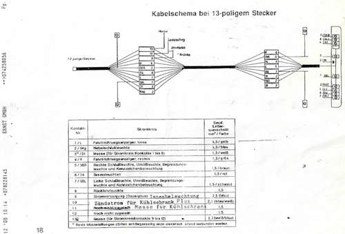

Hallo
Es geht um die Verkabelung einer 13 poligen Anhängersteckdose, speziell um die Ladeleitung.
In der Einbauanleitung wird beschrieben, dass das Abschaltrelais von Zündungsplus (Klemme 15) und dem Starterkontakt (Klemme 50) angesteuert wird. Dabei wird ausdrücklich darauf hingewiesen, dass man keinen Kontakt verwenden darf, der während des Startvorgangs abgeschaltet wird. Dabei wird doch durch die beschriebene Art genau das erreicht.
Weiss jemand, warum man nicht einfach die Radiostellung der Zündug und Masse verwenden darf? Das würde doch glaube ich genau so funktionieren.
LG, Elwood

So wie ich die Einbauanleitung verstanden habe, gibt es eine Leitung, auf der ständig + anliegt (deshalb der Hinweis auf den Spannungswächter) und eine Leitung, auf der bei "Zündung ein" + anliegt (Die Ladeleitung für die WoWa Batterie).
Was ich nicht verstehe ist, warum man für die Steuerung der Ladeleitung (Spannung bei "Zündung ein", aber keine Spannung beim Starten) Zündungsplus und den Kontakt vom Anlasser verwenden muss, und nicht das schon vorhandene Entlastungsrelais ("Radiostellung";) verwenden darf, das ja genau das gleiche macht (Spannung weg während dem Startvorgang).
Ich werds jetzt vermutlich trotzdem so machen, ich hab nicht viel Lust, ein Kabel quer durch den ganzen Motorraum zum Anlasser zu legen. Der Motorraum von meinem Auto ist so vollgestopft, dass ich wahrscheinlich auch noch irgendwas ausbauen müsste um da überhaupt ranzukommen.
LG, Elwood

Die Standardbeschaltung einer 13-poligen Dose ist:
Dauerplus auf der 9.
Die Leitung 9 führt dann dauernd Strom, unabhängig ob die Zündung eingeschaltet ist oder der Motor läuft.
Eine zusätzliche Ladeleitung führt zum Pin Nr. 10 der 13-poligen-Dose.
Die Leitung 10 führt nur dann Spannung, wenn die Zündung angeschaltet ist. (bei besseren Schaltungen: wenn die Lichtmaschine Strom liefert).
Da eine Batterie im Wohnwagen (wenn überhaupt) nur dann geladen werden kann, wenn die LIMA läuft, macht das auch Sinn.
Viele WW-Besitzer (ohne WW-Batterie) benutzen die Ladeleitung für ihren Kühlschrank, um ein Entladen der Autobatterie bei Motorstillstand zu vermeiden.
Ich habe mir die Einbauanleitung mal durchgelesen:
Die braune Leitung geht auf den Pin 13 der 13-poligen-Dose.
Die rot/blaue Leitung geht auf den Pin 9 der 13-poligen-Dose und ist somit die Dauerplusleitung.
Da die Autobatterie über diese Leitung unkontrolliert entladen werden kann (wie bei fast jedem anderen Auto auch), empfiehlt die Einbauanleitung hier eventuell einen Spannungswächter einzusetzen.
Die gelbe Leitung geht auf Pin 10 und ist damit die Ladeleitung.
Das Laderelais bekommt über die Klemme 30 Dauerplus von der Batterie.
Wenn die Zündung eingeschaltet ist, wird diese Klemme durch das Laderelais mit der Klemme 87 verbunden, so dass die dort angeschlossene gelbe Leitung (Ladeleitung) Spannung bekommt.
Damit das Relais schalten kann, muss zwischen Klemme 85 (sw/rot an Leitung 50) und 86 (sw an Leitung 15) eine Spannung vorhanden sein.
Es gibt anscheinend 3 reguläre Zustände.
1. Wenn die Zündung eingeschaltet ist führt Leitung 15 Spannung. Solange der Starter nicht betätigt wird führt Leitung 50 keine Spannung, sondern, aus "Sicht" des Laderelais Minus (da ist nur die Starterrelaiswicklung als realtiv geringer Widerstand dazwischen).
In dem Fall schaltet das Relais durch und die Ladeleitung (gelb) ist eingeschaltet.
Dies ist auch die normale Stellung während der Fahrt.
2. Wenn der Motor gestartet wird, führt die Leitung 15 und die Leitung 50 Spannung, so dass zwischen den Klemmen 85 und 86 des Starterrelais keine Spannungdifferenz besteht und es somit nicht durchschalten kann.
3. Wenn die Zündung ausgeschaltet ist, führen weder Leitung 15 noch Leitung 50 Spannung und das Relais schaltet ebenfalls nicht durch.
Die Geschichte mit dem Entlastungsrelais:
Wenn der Motor gestartet wird, Leitung 50 Spannung führt, Leitung 15 wegen des Entlastungsrelais aber nicht (die ist aber mit anderen Verbrauchern verbunden, die wiederum einen Kontakt zur Masse (Minus) haben), könnte es zu ungewollten Reaktionen kommen.
Das Laderelais könnte dann z.B. trotzdem durchschalten.
Dies will man natürlich verhindern und weist deshalb darauf hin, die Leitung 15 nur direkt und nicht über ein Entlastungsrelais anzuzapfen.
Ich kenne das Laderelais natürlich nicht genau (Ist ja nicht völlig ausgeschlossen, dass das noch irgendeine Zusatzschaltung drin ist). Aber man kann das ja ziemlich einfach überprüfen.
Wenn du die direkte Leitung 15 (Ohne Entlastungsrelais) findest, wäre es natürlich die einfachste Sache und du führst die Installation genau so durch, wie es in der Anleitung steht.
Wenn nicht, müsste es auch mit der "ungewollten" Leitung 15 (über das Entlastungsrelais) klappen.
Die sw/rote Leitung müsste dann nur irgendwo direkt an die Masse und nicht an Leitung 50.
Also: Laderelais Anschluss 85 an Masse und Anschluss 86 an Leitung 15.
Danach sollte eigentlich alles so laufen, wie mit der anderen, originalen Schaltungsvariante:
Wenn der Motor gestartet wird, bekommt die Ladeleitung keine Spannung.
Wie gesagt, dass lässt sich vorher an dem Laderelais genau überprüfen, ob es geht.
Falls irgendwelche Zweifel an dem Laderelais aufkommen sollten, was ich aber nicht vermute, kannst du dazu einfach ein ganz normales KFZ-Relais (5 Euro) verwenden. Das klappt dann 100%-ig.

Dann hast du "meine" Schaltung (oder meine eventuell ungenaue Beschreibung) nicht ganz verstanden:
Die Variante, die Leitung nicht an Klemme 50, sondern an Masse zu klemmen, galt a u s s c h l i e ß l i c h für den Fall, dass der TE nur die Leitung 15 anzapfen kann, die w ä h r e n d des Startvorgangs durch das (KFZ-interne) Entlastungsrelais k e i n e Spannung führt.
Somit kann, bei dieser Variante, das Laderelais, mangels Spannung während des Startens, auch nicht durchschalten und eine "Beteiligung" der WW-Batterie am Startvorgang ist zwangsläufig ausgeschlossen.
Selbstverständlich macht der Anschluss an Leitung 50 einen Sinn, aber nur dann, wenn man die reine Leitung 15 (die also auch während des Startens Spannung führt) anzapfen kann (so wie es auch in der Einbauanleitung steht).
Ich hoffe das meine Erläuterung zu den beiden Varianten jetzt eindeutig ist:
Mit b e i d e n Varianten gibt es k e i n e Verbindung von Auto- und WW-Batterie w ä h r e n d des Startvorgangs!

Moin moin,
im Anhang findest du 2 x das Kabelchema für den Kabel-Anschluß einer 13-poligen Steckdose
Kabelchema-2
Kabelchema1
...in einer teilweise manipulierten Uralt-Ausführung...
die Existenz der Klemme 11 ist nur im zweiten Bild halbherzig (Klemme 13 ist falsch beschrieben)angedeutet und Klemme 9 und 10 brückt man normalerweise nicht.

Nicht ganz, Santa Fe ist richtig aber AHK ist Westfalia. Du darfst dich nicht an den sw Schaltplan orientieren, der ist von Hobby.
