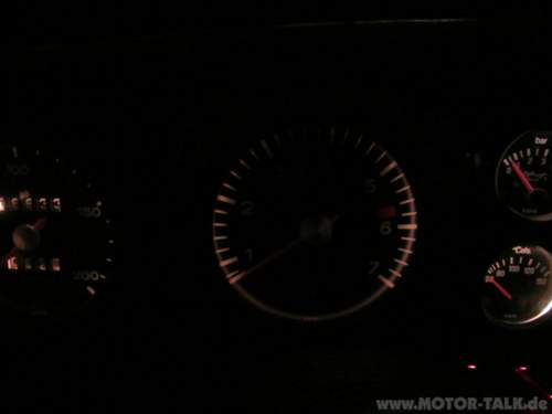

Themenstarteram 16. November 2016 um 21:39
Ich danke euch, es hatte wirklich sonst noch einen Fehler.
Öldruckschalter funktioniert nun und erlischt auch wie er soll wenn der Motor startet.
Allerdings leuchtet nun auch die Ladekontrolllampe, die bisher nicht leuchtete. Dummerweise erlischt sie auch nicht nach dem Start. Muss mir ein Messgerät organisieren und mal sehen wo der Fehler liegen kann.
Weitere Frage; Was für Lämpchen habt ihr in der Tachobeleuchtung?
Meine sind irgendwie extrem schwach. Zu den Fassungen bekomme ich da beim Händler nur 2W oder 3W-Birnchen (bin gerade unsicher), da sehe ich selbst bei völligerDunkelheit nicht wirklich viel. Und dann könnte man das noch dimmen?! Oder habe ich irgendwie ein Kontakt-Problem?
am 17. November 2016 um 14:13
die Glühlampen für die Tacobeleuchtung habe 3 oder 3,5 Watt ,ist der Lichschalter auf "hell gestellt ?
Mache mal ein Foto vom Tacho/Kabelanschlüsse.
Hier ist eventuell ein Anschluss falsch gesteckt
die kann auch im Zusammenhang mitverantwortlich für die Ladekontr. sein.
Ne einfache Prüflampe reicht erstmal,nimm ne ganznormale mit Glühlampe ,keine Diodenprüflampe.
B 19
Themenstarteram 17. November 2016 um 14:53
Ja, der Lichtschalter ist auf hell gestellt, sonst sehe ich gleich überhaupt nichts mehr im dunkeln.
Werde mal ein Foto machen, so gut das halt mit angeschlossenen Kabeln geht.........
Tachobeleuchtung sind ja nur 2 Birnchen, die parallel angeschlossen sind und die Masse vom Tachogehäuse erhalten. Deshalb frage ich mich, ob da ein Problem besteht.
Bin sonst der Meinung, dass die restlichen Funktionen und Belegungen wie Tankanzeige, Blinker, Fernlicht etc. in Ordnung sind

@mikkeydoublex schrieb am 16. November 2016 um 22:39:54 Uhr:
nur 2W oder 3W-Birnchen (bin gerade unsicher), da sehe ich selbst bei völliger Dunkelheit nicht wirklich viel. Und dann könnte man das noch dimmen?! Oder habe ich irgendwie ein Kontakt-Problem?
Kann schon mal vorkommen, dass der Multischalter kein "Dimmen" durch drehen mehr hin bekommt. Ist bei mir leider auch so. Ist wohl in der Vergangenheit eine Kleinigkeit "abgefackel".
Aber es leuchtet noch "erträglich"
Walter
den dimmer kan man "umgehen"
dann liegt immer voller saft auf den glühlampen.
die kleinen dinger werden mit der zeit immer dunkeler
die leuchten dann zwar noch aber das glas ist von innen schwarz.
oft werden die in dem zustand übermässig heiss.
sind schon neue verbaut?
