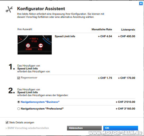

Also gemäss dem BMW Schweiz Online-Konfigurator braucht die Verkehrsschildererkennung (Speed Limit Info) zwingend nur das Navi Business (oder Pro) und den Regensensor. Siehe Screenshot ...

@archer769 schrieb am 28. Mai 2015 um 11:55:49 Uhr:

Du kannst nicht den Konfigurator als Quelle nehmen! Das ist Mumpitz... Wenn ein Auto bereits produziert ist muss man sich an der vorhandenen Ausstattung/den verbauten Steuergeräten orientieren.
SLI (SpeedLimitInfo) setzt die KAFAS-Kamera (
KA
mera-basierte
F
ahr
A
sisstenz
S
ystem) vorraus.
Auf dem KAFAS baut u.a. der FLA (FernLichtAsisstent) sowie die Spurverlassenswarnung auf!
D.h. für Blödis (soll kein persönlicher Angriff sein!), wenn die Kamera in der Frontscheibe
NICHT
verbaut ist, ist eine Nachrüstung SLI
UNMÖGLICH
(seitens BMW....)
Man kann auch KAFAS komplett nachrüsten ABER!!!!!!!
- Neue Frontscheibe!
- KAFAS Steuergerät
- KAFAS Kamera
- neue Spiegelverkleidung und ggf sogar neuer Spiegel
- sämtliche Freischaltcodes
Ich gehe davon aus, dass Abkürzungen wie FLA und SLI in einem BMW-Forum eindeutig und von jedem zu verstehen sind!
Tja, wenn du meinst ;) ... dann beinhalten die Fr. 400 für die Speed Limit Info (oder vielleicht die Navi Option, oder doch die Regensensor Option :confused:) wohl doch ne Kamera ;) ... aber nur bei noch nicht gebauten Fahrzeugen :D

Was ist daran nicht zu verstehen, dass man ab Werk die SLI einfach mitbestellen kann aber als Nachrüstlösung eine Zwangskopplung an andere Sonderausstattungen besteht weil eben diese scheiss Kamera an der Scheibe benötigt wird....???
Das ist in etwa so als würdest du dir Sitze mit Sitzheizung nachrüsten und tauscht dabei dein Klimabedienteil nicht weil du denkst... die Sitze haben ja Sitzheizung, muss ja gehen! Aber das man den Schmarrn auch noch bedienen können muss (in Form von ein/ausschalten) ist dir dabei nicht bewusst...

Aha, danke. Ich dachte um die ~400.- bekomme ich die Kamera (die ich eigentlioch gar nicht bräuchte, weil die Daten vom Navi genommen werden wenn keine Schilder vorhanden) montiert und die Anpassung ans Navi codiert.

Das Navi ist hier leider kein Master sondern nur Fallback bzw. Support... auf die Navidaten wird zurück gegriffen wenn die Kamera nichts erkennt.
Die Cam ist Master und entscheidet daher gibts kein SLI nur mit Navi.
