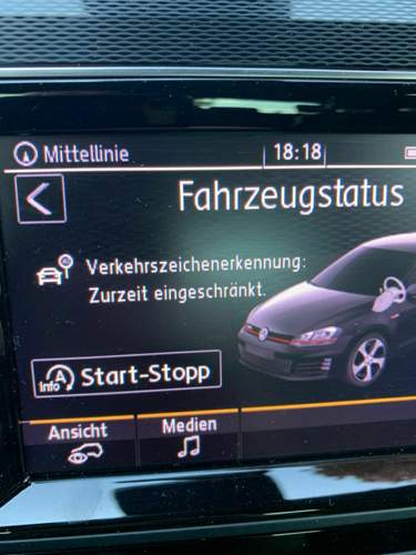

Hallo zusammen
habe mir die VZE codiert aber leider funktioniert das System nicht so toll
1. Bekomme immer den Fehler "Verkehrszeichenerkennung z.Zt. eingeschränkt"
2. Wird die Geschwindigkeitseinschränkung nicht mehr aufgehoben außer durch ein explizites Schild (Bsp: eine etwaige Einschränkung auf 30kmh wird nicht automatisch aufgehoben sondern bleibt potenziell beliebig lang bestehen bis zum nächsten Schild). Auch ein Ortsausgang/Abbiegen auf Schnellstraße, Autobahn hebt eine Beschränkung nicht auf
Gibt es hier etwas das man nachcodieren könnte?
Danke

@256 schrieb am 6. November 2016 um 21:19:25 Uhr:
Hallo zusammen
Danke

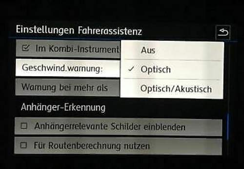

Folgendes zu Anpassungenkanälen in der Frontkamera:
Wenn du VZE Erkennung einstellt, hast du genau dies beschriebene Phänomen von dir.
Mit dieser Einstellung läuft alles super:
IDE04733-Verkehrszeichenerkennung Fusionsmodus,Verkehrszeichenfusion
