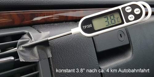

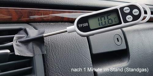

bei den wärmeren Temperaturen fiel mir auf, dass die Klimaanlage (manuell) während der Fahrt einwandfrei funktioniert, im Stand (z.B. Stau) die Kühlleistung aber nachlässt. Die Luft aus den Düsen im Innenraum wird merklich wärmer (geschätzt statt kalten 5° nun 15-20°).
Ich habe daher den Motorlüfter (beim E200 rein elektrisch) in Verdacht. Seht ihr das auch so?

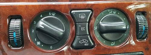

Ich kenne aber nicht das Verhalten vom Lüfter beim E200. Bei größeren Modellen läuft der Zusatzlüfter immer an, wenn die Klima an ist, oder? Beim E200 gibt es keinen Zusatzlüfter, sondern nur den elektrischen Motorlüfter. Der läuft bei mir nicht an, wenn ich die Klima einschalte (EC-Taste aus).

Da kühlt der Fahrtwind den Klimakondensator, da kann es sein das die Klima die Lüfterzuschaltung nicht verlangt.
Steht er im Stau braucht er den Lüfter.
Wird der Lüfter nicht geschaltet kann die Klima nicht kühlen weil die Wärme im Klimakonsator nicht abgeführt wird.

Nachtrag: Du kannst natürlich auch mal folgendes probieren.. Lass den Motor im Stand bei kältester Klimaeinstellung und höchster Innenraumbelüftungsstellung laufen, am besten wenn der Motor warm ist..
Warte einige Zeit. Normalerweise schaltet sich dann irgendwann der Lüfter automatisch zu.. tut er das nicht ist es ziemlich sicher die Lüftersteuerung..
Zudem rate ich immer dazu die Finger von der EC Taste zu lassen (Licht aus!)..
