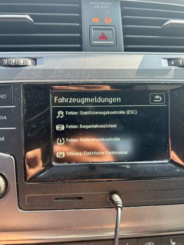

Hallo, und zwar fahr ich seid ungefähr 8 Monaten meinen sehr geliebten VW Golf 7 GTD DSG ( Baujahr 2014 ). Die genauen Zeitangaben weiß ich nicht mehr aber ungefähr vor 3-4 Monaten bin ich in meinen Auto gestiegen und wollte den motor starten dabei bemerkte ich das es nicht startete sondern auf meinen Tacho und im navi unter Fahrzeug lauter viele Fehlermeldungen standen. Da hingehen hab ich den startknopf wieder gedrückt paar Minuten gewartet und dann spring er auch an und das ganz normal dann war ich mir sehr unsicher ob ich jetzt fahren soll weil die Fehlermeldungen darauf hin wies dass das Getriebe defekt sei und laut andere Fehlermeldungen
Kurvenlicht, stabilitätskontrolle , auto Hold, reifenkontrollanzeige, parkbremse . Da hin gegen bin ich zur Werkstatt und wollte das auto auslesen lassen darauf fragte mich der Mechaniker ob das auto frühs schlecht anspringt das war auch der fall er ruckelte beim kaltstart und auch beim warmstart dann meinte er es sein wahrscheinlich die glühkerzen die wurden dann auch getauscht 3 von 4 wurden getauscht weil die eine glühkerze nen sensor hatte oder so die halt teuerer war und er mir halt empfiehl erstmal die drei zu machen hab ich machen lassen und da dachte ich auch dass das Problem endlich behoben sei weil keine Anzeichen dafür sprachen das irgendetwas schlimmes kaputt sei oder so.
Genau vor eine woche kamen wieder diese Fehlermeldungen das auto ging erstmal wieder nicht an aber dann schon nach 2-3 Minuten alle Fehlermeldungen verschwanden nur die reifenkontrollanzeige nicht nach dem ist es mir heute wieder passiert nur noch schlimmer das auto ging heute gar nicht an nach zahlreichen versuchen nach ungefähr 5-6 mal das auto anzumachen hat es funktioniert nur dass das auto diesmal richtig schlecht gestartet ist was ist nicht verstehe das die Fehlermeldungen wieder verschwanden und mir nichts mir angezeigt wird nur wieder die reifenkontrollanzeige als
Fehler das wars. Und ich fuhr das auto immer wieder nach diesen Fehlermeldungen und ich kenn mich nicht wirklich gut damit aus aber wenn das auto einen getriebe defekt hat und zahlreiche andere fehler und so würde es dann genau so wie davor fahren da bin ich mir halt nicht sicher und deshalb brauch ich hilfe was das sein kann???? Und beim fahren nach diesen komischen Zwischenfall war auch alles in Ordnung mit dem Getriebe alles funktionierte und machte keinerlei Probleme.

War bei mir ähnlich als die Batterie defekt war.

Hört sich nach Kurzschlüsse in der Starterbatterie an .
Spannung direkt an der Batterie gemessen vor dem Starten des Motors ?
Spannung direkt an der Batterie gemessen wenn der Motor läuft ?
Ohne diese Angaben macht es keinen Sinn nach einer Lösung zu suchen................

Vor allem die Frage: Wie alt ist die Batterie?
Wenn von 2014, dann wechseln.

Also ich bin da bei @skifi. Das ganze hört sich nach einem Problem mit der Elektronik / Elektrik an und das mit den Glühkerzen als eine Begleiterscheinung.
Wurde das Auto in der Vergangenheit durch ein Gewässer bewegt das mindestens bis zum Schweller gereicht hat? Wurde schon einmal eine Motorwäsche (mit Wasser) durchgeführt? Wurde das Auto schon einmal überbrückt (Starthilfe)? Wurde die Starterbatterie ab- und wieder angeklemmt?

dann im neuen jahr auf der rückfahrt, keine meldung mehr bis heute... würde ja, mit sich verabschiedender batterie passen.. mir ist eben eingefallen, dass ich zuvor (also vor fahrantritt) starthilfe per überbrückung gegeben habe.. da ich dann viel kurzstrecke fuhr, kann sein, dass meine batterie schwach ist??
0809d85c-dcc4-491e-80cb-d5dd61ba3913
eine schwache batterie kann sehr viele fehler verursachen durch eine unterspannung in den steuergerätern.kurzstrecke ist gift für autos,für einen diesel noch viel mehr.würde batterie tauschen und testen.wenn sich streckenprofil absehbar nicht ändert wird dein gtd langsam sterben.
