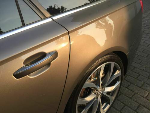

Hallo und guten Abend liebe Forengemeinde und A6 Freunde,
ich fahre seit kurzem einen schönen Audi A6 4G :) und bin nun auf der Suche nach passenden Felgen für den Winter. Aktuell sind 20" im 10 Speichen V-Design drauf, optisch sehr geil, aber mir sind die 20iger für den Winter zu teuer. Nun dachte ich an 19 Zoll Felgen in der Größe 8,5x19, das sollte auch noch ganz ordentlich aussehen. Anscheinend kann man hier nun 2 Reifengrößen drauf packen, einmal die 255/40 und einmal auch die 245/45 (letztere würden auch auf die 8Jx18 passen).
Ich bin unschlüssig, da die 255iger für den Winter schon recht groß sind, hat jemand Erfahrung damit und oder hat jemand Erfahrung mit den 19" Felgen und den 245iger Reifen?
Vielleicht hat auch jemand Fotos, oder sogar einen Satz Felgen abzugeben?!
Freue mich auf eure Meinungen und schicke spätsommerliche Grüße in die Republik.
Dominik

danke für eure Antworten und Meinungen, ich denke ich werde mir 19 Zoll Felgen besorgen und dann die 255/40 drauf packen. Hat jemand Erfahrungen mit den Felgen von LS Felgen Design, da gibt es ganz schöne für um die € 800,- den Satz...

Themenstarteram 9. Oktober 2016 um 15:07
Guten Abend zusammen,
kurzes update, habe mir schöne 20" Rotor Felgen besorgt und Reifen über's Internet, danke für die Tips, habe hier tatsächlich über € 200,- gespart und somit waren die 20" Zoll Reifen so teuer bzw. günstig wie die 19" bei meinem Händler!
Jetzt bin ich am überlegen ob ich nicht die Rotor Felgen für den Sommer lasse und die Winterreifen auf die 10 Speichen V-Design montiere. Hat jemand Erfahrungen bezüglich der Wintertauglichkeit der Felgen, ich meine, dass ich irgendwo gelesen habe, die Rotor Felgen wären etwas anfälliger bei Salz...
