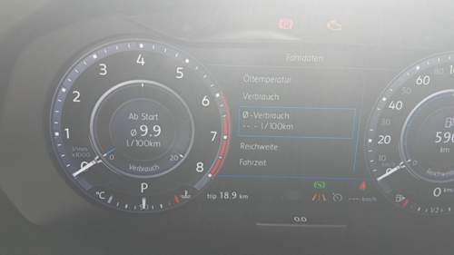

Hallo an alle!
Das ist mein erster VW und ich bin eigentlich super glücklich mit ihm. Hab nur ein Verständnis Problem mit den Trip Anzeigen....
Ich habe:
- Langzeit-Trip (seit dem 1 km)???
- ab tanken-Trip (Name sagt alles)
- ab Start (Tag)???
- im Tacho eine weitere Anzeige (10 km weniger als Langzeit)???
Was kann ich nun selbst einstellen / zurück setzten usw...
Vielen Dank!

Themenstarteram 27. Januar 2017 um 6:42

Bin ich zu blöd? Wie bekomme ich den linken "ab Start" auf null? Handbuch spuckt auch nicht wirklich was aus. Bin bei der Probefahrt und kriege es nicht hin -.-

Habe es gefunden... geht im Car Menü im Radio und dann Kombiinstrument. Ganz unten kann man es reseten -.-
Einfach bei der Anzeige "ab Start" OK Taste drücken und halten, dann muesste die Anzeige auf Null gehen.
Gruß Erich
Macht er nicht... die Anzeige ist ja permanent im Drehzahlmesser. Ich kann in der Mitte aber nur die Bordcomputerwerte reseten. Die sind unabhängig von dem Wert im Rundinstrument.
Da gibt es unten am Kombiinstrument noch eine Taste mit 0/0, einfach mal drauf drücken.
Gruß Erich
Geht auch nicht ;) bis auf Batterie abklemmen habe ich alles versucht :D es geht wirklich nur im Menü im Entertainment. Das es keine Mute Funktion am Lenkrad oder Radio gibt fand ich auch etwas bescheiden.
