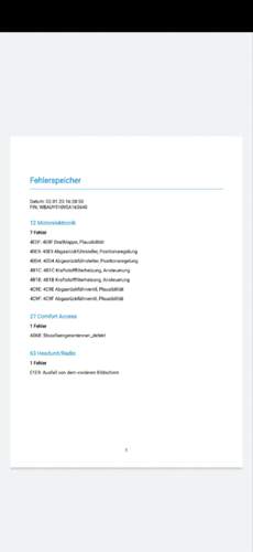

mein BMW macht mir Bauchschmerzen:
Seit den kälteren Monaten ab letzten Oktober macht der BMW Probleme. Wenn ich nach einem Kaltstart untertourig beschleunige, verschluckt sich der Motor und nimmt kurzzeitig kein Gas an, sodass das ganze Auto stark hin und her ruckt. Das geht in allen Gängen eine ganze Weile so. Nach ca 5-7min beruhigt es sich und ich kann normal beschleunigen.
Gewechselt /gewartet wurde in letzter Zeit:
- Ansaugbrücke gereinigt
- Drosselklappe gewechselt
- AGR Ventil gewechselt
Ich hänge noch ein Fehlerprotokoll von gestern an. Hilft vielleicht dem ein oder anderen beim Beurteilen des Problems.
Ich bin für jeden Hinweis oder Hilfe dankbar!

Adaptionswerte sollte man nach dem Reinigen zurücksetzen....
Der Fehlerspeicher zeigt Probleme mit genau den Sachen die du gewechselt bzw gereinigt hast... Wann wurden die Sachen gewechselt?
Deswegen fragte ich, ob die Adaptionswerte zurückgesetzt wurden...
genau: erstmal Fehlerspeicher löschen und gucken, was bleibt.
Wie kalt ist es denn bei euch - ich würde ja auf jeden Fall die Kraftstoffvorwärmung reparieren - ist ja fix getauscht.

@rico67at schrieb am 3. Januar 2023 um 14:04:32 Uhr:
Das weiß ich leider nicht. Steht zumindest nicht auf der Rechnung drauf.
Mit welchen Tools lässt sich das machen? Zufällig mit BimmerLink? ...das hätte ich.
@altundgebraucht schrieb am 3. Januar 2023 um 16:03:17 Uhr:
Danke für den Tipp, aber das habe ich bereits mehrmals gemacht. Diese Fehler im Speicher sind keine 2 Wochen alt.
Morgens ist es momentan zwischen 5 und 10°C, aber vor Weihnachten auch mal -5°C.
Und der Kraftstoffilter an sich wurde auch mal getauscht?

Schau hier mal nach. Kraftstoffilterheizung war gemeint, ist das Gleiche.
Kraftstofffilter
gibt 2 unterschiedldiche je nach Baujahr. Der muss eigentlich bei jedem 2. Ölwechsel gewechselt werden
Heizung
@Jaden2000 schrieb am 3. Januar 2023 um 17:17:49 Uhr:
Kraftstofffilter
Heizung
Okay, danke.
Meiner ist Baujahr 2009/11. Welchen von beiden brauche ich dann?
@Golf_in_silber schrieb am 3. Januar 2023 um 17:31:10 Uhr:
Kraftstofffilter
Heizung
Okay, danke.
Es werden nämlich beide als kompatibel angezeigt. :-/
Ja, da steht doch immer dabei, wann die Verbaut wurden, du brauchst dann den 1. auf der Seite. Es wurde lediglich der Kraftstoffilter mal im Jahr 2010 bis zum August geändert, danach war es wieder gleich
