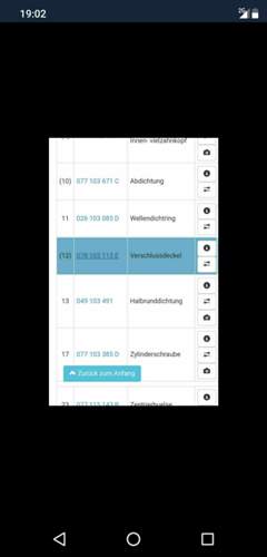

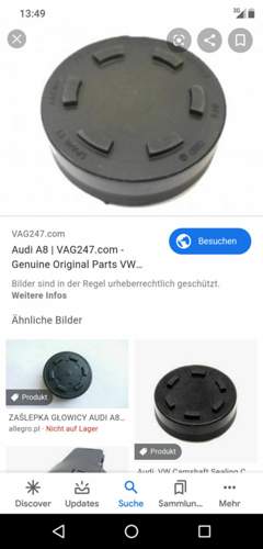

bei mir ist auf der Zylinderbank Fahrerseite hinten der Verschlussdeckel der Nockenwellen undicht (siehe Bild unten der schwarze Verschlussdeckel). Sodass das Öl schön erst auf das Metall-Wasserrohr was am Kopf entlang läuft tropft und von dem aus auf den Krümmer tropft was natürlich nicht toll ist. Hat das schon mal jemand gemacht im eingebauten Zustand ? Ist echt eng dahinten. Raus würde ich den wohl bekommen, mir mach nur sorgen wie wieder rein bei so wenig platz. Mit Hammer oder so rein schlagen ist dahinten nicht drin. Vielleicht hat ja jemand ein Tipp.
Grüße Sebastian

es geht auch ohne Demontage der Kopfhauben.
Du machst dir Platz, indem du alles in der Umgebung demontierst (Luftfilter Ansaugschlauch).
Dann hämmerst bzw. hebelst mit einem langen und stabilen Schraubendreher den alten Deckel raus.
Alles sauber machen.
Neuen Deckel mit Dichtmasse beschmieren und wieder Reindrücken.
Wenn der Deckel sitzt, mit einem Hammerstiel nachdrücken.

nur als rückmeldung für alle die es machen wollen.
Hab die Ventildeckeldichtung linke bank gemacht und den Verschlussdeckel dieser Bank.
Der Verschlussdeckel war kein Problem, einfach etwas platz machen sprich Kabelstrang der Zündspulen lösen und
weglegen und den Unterdruckschlauch am Sekundärluftventil abgemacht. Dann mit nem Schlitzschraubendreher und Hammer den alten Deckel rausschlagen. Den neuen hab ich noch mit Flächendichtdung eingeschmiert und dann einfach mit den Händen reingedrückt, ging ohne Probleme.
Hab die beiden auch neu gemacht, zusammen mit beiden VDD. Hab's mir ganz einfach gemacht und die Lagerböcke demontiert...dann isses einfach nur rausnehmen und reinlegen :D
also der neue ging ohne murren mit den händen bis anschlag einzuschieben, kein problem. Dachte das wird schwieriger.
Hatte ich probiert weil ich wissen wollte wie die passen, mit den Händen gingen die aber nicht rein, hätte ich mit dem Hebel andrücken müssen.
Waren aber auch welche vom Audihändler, vielleicht ist die Passform im Zubehör mal wieder anders. Hauptsache die bleiben drin.
war von elring und das war der originale der drin war auch, nur mit audi teilenummer noch drauf.
