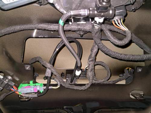

Zumindest für die Rückfahrkamera könnte man diskutieren, ob man die Waschdüse vom A4 B9 verbauen kann. Zumindest die jetzige Kamera ins neue Gehäuse mit Waschdüse (gibt es einen Thread im A4 Forum zu).
Habe derzeit einen A4 B9 und musste gleich an deine Zeilen denken.
Nach kurzer Fahrt war die Linse verdreckt und man konnte kaum noch etwas erkennen. Dann habe ich die Heckreinigung betätigt und siehe da - Linse sauber
Das funktioniert echt gut. Klasse wäre, wenn man dazu nicht noch den Heckwischer benutzen müsste.
Ob man diese Lösung bei unseren A6 auch verbauen kann?
@scotty18
Du hast Dich zu der Nachrüstung der RFK mit Spritzdüse ja schon im A4 B9 Forum geäußert. Glaubst Du, dass sie auch beim 4G passen und nachgerüstet werden könnte? Umfeld habe ich ja und beim Avant auch Wasser für die Heckklappe.
sollte passen ja
im 8k wurde sie bereits auch schon umgenbaut
du musst aber halt die Kamera komplett umbauen in den neuen Griff
Danke, Scotty. Ist aber nichts für die kalte Jahreszeit, obwohl es grade jetzt hilfreich wäre. Aber die ganzen Kunststoffteile und Clips sind mir jetzt doch etwas zu spröde. Aber das wäre doch mal wieder ne sinnvolle Erweiterung.

Passt die p'n'p? Kompatibel zum top viev ?
