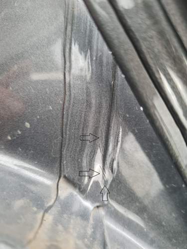

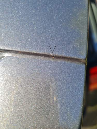

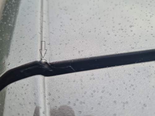

Irgendwann im Herbst habe ich festgestellt, dass an unserem Touran die Versiegelung der Lasernaht zwischen Dach und D-Säule gerissen ist. Es stellte sich rasch heraus, dass es dieses Problem bereits beim Vorgänger gab - und zwar beinahe systematisch. Mit dem Ergebnis, dass die Stelle mittelfristig rostet und sich der Lack teilweise ablöst. Es gibt hier auf Motor-Talk bereits einen Thread dazu im Vorgänger-Forum.

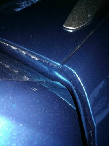

Dachseitig läuft am Dachholm eine kleine Kehle von der Frontscheibe entlang der Dachreling bis zur Heckklappe. Diese Kehle ist die Lasernaht, mir der Dachteil verschweißt ist. Diese Lasernaht endet kurz vor der Heckklappe. Der Bereich, der hinter der Heckklappe "abtaucht", ist nur geklebt. Der Riss entstand auf dem letzten Stück, wo es von der Waagerechten in die Senkrechte schwenkt. Über Eck - sozusagen.
Ein Bild reiche ich noch nach ...
Das gleiche Symptom hatte ich bei meinen alten Touran 1T mit Pano Dach auch. Da war zum Übergang vom Dach zur Heckklappe im Verlauf der Dachreling eine kleine Roststelle.

Also, ich nochmal. Der Touran ist aktuell noch unterwegs. Deshalb kommen die Bilder frühestens morgen Mittag.

Aber wie gesagt, bin ich da auch recht pingelig und hatte etwas glück und günstigstes Licht. Mein Servicemeister hat es auch erst beim zweiten Hinsehen entdeckt.
