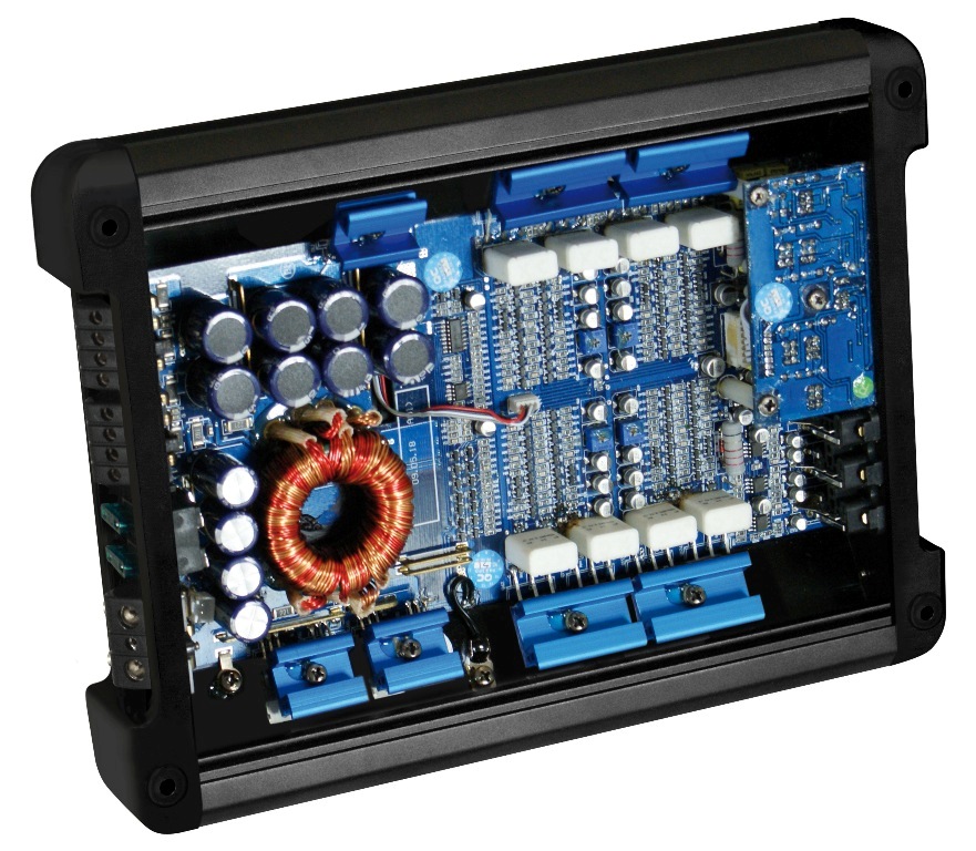

Das ist übrigens diese billige Magnat-Endstufe von innen betrachetet :
http://obrazki.elektroda.pl/9369069200_1369914724.jpg
Das ist eine sehr sehr einfache Machart
Im Vergleich die genannte Endstufe :
http://img.hifitest.de/...al_mac_audio_micro_x4000_bild_1317367614.jpg

Sind alles Riesen-Geräte und allesamt mit einfacherer Machart als das verlinkte Gerät. Teilweise haben die Dinger sogar weniger Power, obwohl die so groß sind.
___________
Mac Audio Micro X 4000
Das von mir verlinkte Gerät ist innen quasi mit den genannten, teureren Modellen identisch :

Komisch, daß den Testmagazinen diese "äußerst ähnliche" Machart nie auffällt. :confused: :D
Hier bekommst du ein Gerät mit modernem SMD-Aufbau, kompakten Maßen und durchdachter Betriebsweise (z.B Bandpass-Schaltung), deshalb die Empfehlung. Unter dem Markennamen "Mac-Audio" bekommst du das Gerät am günstigsten
