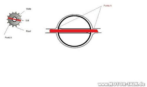

Eine andere Möglichkeit ist auch das die Auflagefläche des Stiftes im Ritzel innen
und an der Welle außen vergrößert sind.
Bild zum Verständnis anbei.
Ritzel

Ok, also, ja, beim FE hängt die Ölpumpe unten am Verteiler. Wurde nicht gewechselt, der Motor ist im Herbst letzten Jahres komplett zerlegt worden und die KW neu eingeschliffen worden. In dem Atemzug wurde natürlich auch die Ölpumpe überprüft und als völlig OK befunden.
Wenn ich den Verteiler in der Hand halte, dreht er widerstandsfrei und leicht.
Mit den Durchmessern muss ich schauen... kann ich aus dem Kopf nicht sagen...
