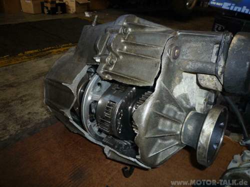

Themenstarteram 22. Februar 2012 um 19:04
ja, die Überschrift ist vielleicht etwas übertrieben aber doch nicht ganz falsch.
Seit ein paar Wochen hatte ich während der Fahrt ein leichtes Rumpeln unter dem Auto. So alle 10km etwa. Es war nur ganz kurz und zuerst dachte ich, ich wäre über einen Schachtdeckel gefahren oder der Auspuff wackelt. Wie gesagt, es war immer nur ganz kurz.
Letzte Woche musste mein Dicker in die Werkstatt wegen neuer Glühkerzen und einem neuen Vorglührelais. Der Mechaniker konnte aber keinen Defekt am Fahrwerk oder Antrieb feststellen.
Auf dem Weg von der Werkstatt nach Hause hat es dann wieder kurz grumpelt und am Samstag, also einen Tag später war es sehr laut zu hören und dauerte schon einige Sekunden. Dann merkte ich auch dass sich da etwas verkeilte den der Wagen machte dabei merkwürdige Ruckbewegungen. Also rechts ran und ADAC-Abschlepper gerufen.
Der wollte dann auch mal fahren und da ruckte es dann so, dass der Wagen komplett blokierte. Allerdings ist er dabei gerade gestanden. Der Abschleppwagenfahrer wollte dann nochmal ein Stück fahren. Da es aber blockierte gab er richtig Gas und dabei gab es einen Knall, einen Glockenschlag und es ging nichts mehr. Unten tropfte Öl und der Wagen lies sich fast nicht mehr auf den Abschlepper ziehen. der Motor drehte ins leere. Also ohne Vortrieb.
Ergebnis: Die Kette im Verteilergetriebe ist gerissen und hat das Gehäuse in Stücke gerissen. Das Loch ist ca. 20 auf 20 cm und wir haben ca. 8 Gehäuseteile gefunden.
Ich kann von Glück reden, dass das nicht 5 Minuten vorher passiert ist, da bin ich mit 140km/h auf der Schnellstaße unterwegs gewesen.
Tolle Wurst. Naja, jetzt hat er ein gebrauchtes Verteilergetriebe drinn.
Ergo, wenn es komische Geräusche gibt, lieber einmal mehr in die Werkstatt also einen Totalschaden zu riskieren. Bilder reiche ich noch nach.
Wünsche euch noch eine reparaturfreie Fahrt.

Themenstarteram 23. Februar 2012 um 13:53
Also, nach dem "nur" das Verteilergetriebe defekt ist wird es eher schwierig mit dem Schadenersatz denn das war ja der eigentliche Fehler. Ob man es kostengünstig hätte reparieren können sein mal dahin gestellt. Auch die Werkstatt kann das derzeit nicht sagen.
Zuerst bin ich davon ausgegangen, dass das Differenzial hinten blockiert hat und durch den Gewaltakt auch noch das Verteilergetriebe Schaden genommen hat. Dann hätten wir hier natürlich einen eindeutigen Folgeschaden.
Das Problem ist, die Werkstatt kann nicht garantieren, dass das Automatikgetriebe 100% ok ist. Es können sich kleine Haarrisse in den Bauteilen gebildet haben die man aber auch bei einer Zerlegung nicht sehen kann. Deswegen werden zB bei einem Unfall mit Vorderreifenberührung auch die Lenkung gewechselt da man nicht ausschließen kann, dass hier ein Folgeschaden entstanden ist.
Klar werde ich versuchen, hier den ADAC zu einer Beteiligung zu bewegen zumal ja nicht der Pannendienst da war sondern ein Abschleppwagen im Auftrag des ADAC. Und zwar zum Abschleppen, nicht zur Fehlersuche. Der finanzielle Schaden liegt derzeit bei etwa 1800,- Euro.
Zeugen gab es keine. Man kann höchstens feststellen, dass das Auto bewegt wurde vor dem Abschleppen, aber wer es gefahren ist lässt sich leider nicht beweisen.

Themenstarteram 23. Februar 2012 um 18:55
Also die Einbaukosten muss ich selber zahlen denn das Getriebe hatte ja einen Schaden. Die Frage ist nur, was hätte die Reparatur gekostet ohne die Gewaltanwendung durch den ADAC. Der hat ja hauptsächlich für den Kettenriss und damit auch für das zerstörte Gehäuse gesorgt. Das Loch ist etwa 2 Handflächen groß. Also nicht nur Risse.
Morgen kann ich Bilder machen. Ich denke, wenn dann kann ich max mit 200-300 Euro rechnen denn jetzt ist es sehr schwer zu ermitteln, welcher Defekt schon vorhanden war als ich den Abschlepper geholt habe. Wer das war steht auf dem Abschleppbeleg. Nur das er gefahren ist, dafür gibt es keine Zeugen. Da steht dann Aussage gegen Aussage. Zur Not sagt er, ich wollte dass er fährt. Dann geht das auf meine Kappe (Haftungsausschluß).
