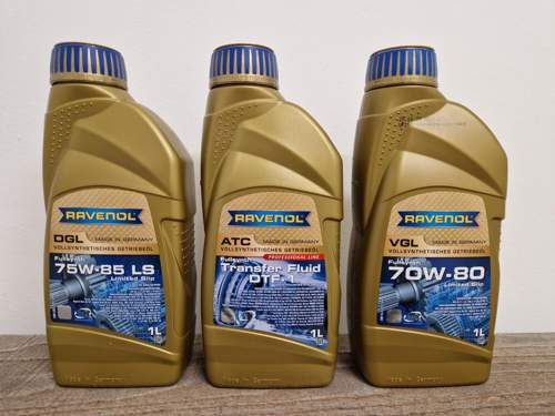

Ich habe bei meinen BMW xDrive Modellen immer das Öl vom Differential vorne, Differential hinten und VTG gleichzeitig gewechselt. Von Ravenol gibt es die passenden Öle deutlich günstiger als bei BMW und der Wechsel an sich ist keine Raketenwissenschaft.
Das VTG hat leider keine Ablassschraube, es muss ausgesaugt und danach neu befüllt werden!
