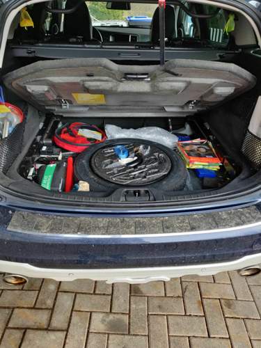

Moin Moin,
wir planen gerade einen Elchland - Trip mit Wohnanhänger. Dazu möchte ich mir lieber zusätzlich ein Notrad in den Kofferraum legen, da unser Rednose-Elchi nur mit dem Pannenset ausgerüstet ist. Es ist ein Notrad vom VOLVO v 70 Felge 4.00 BX 15x57, welches ich mir vorübergehend ausleihen kann.
Ausgerüstet ist Elchi mit 20" Felgen. Meine Frage: Kann ich damit problemlos mit Geschwindigkeiten bis 40 km/h längere Strecken mit Notrad bewältigen oder gibt es wie beim Abschleppen (habe Automatikgetriebe) einzuhaltende Entfernungsgrenzen?

Wirst auf keinen v70 ab 2008 eine 15" Felge montieren können wegen der Bremse.
Er hat nen XC60 .
Da Du mindestens eine 16" Bremse hast, funktioniert das nicht.
Abhängig von eben diesen kannst Du ein 16" oder 17" Notrad verwenden.
Regel gilt: max. 80km/h max. 80km weit.
Deine 20" sind kein Problem, da es eben nur ein Notrad ist und nur für kurze Strecken gedacht. Man sollte dabei beachten, daß auf Grund der unterschiedlichen Radgrößen das ESP/ABS nicht mehr richtig funktioniert.
Vorallem mit der Kiste hinten dran ist Obacht geboten.

Bernd, hast Du nicht gelesen
Du hast auf dem XC60 vermutlich eine 16,5",wenn nicht sogar 17,5" Bremse. Da passt kein 15" Rad drauf. Ob nun Notrad oder nicht...

Kann mir jemand zufällig sagen wie das mit dem Wagenheber ist - ist der universell für den XC60 und den XC70? Weil ich bräuchte so einen Scherenwagenheber... und für die XC70er ist die Auswahl so dünn...
LG HC
Ich habe mir einen vom Q7/Q5 geholt. Gibt's in der Bucht für kleines Geld. Die sind so ähnlich aufgebaut wie die alten Volvo Heber. Also keine Schere. Geht astrein, ist aber auch ein ganz schöner Klumpen .

Der passt vermutlich nicht in die Styropormulde im Notrad? Das ist der Grund warum ich zum XC60 Wagenheber tendiere, den gibt es etwas häufiger als den für den XC70...
Der (vom Q5) passt da sicher nicht rein .
Wo ist denn Dein Originaler, wenn Du Notrad und Styroporeinsatz hast?
Es gibt hier einen Thread, wo es um die Nachrüstung von Noträdern ging. Da waren auch Preise für alle Teile aufgeführt, unter anderem Wagenheber. Wenn Du das alles chic haben willst, dann kauf einen beim . So wild ist der Preis nicht.

Laut gibt es entweder das Notrad einzeln, oder das komplette Set inklusive Styroporeinsatz und allen Bordwerkzeugen, das dann für 300+€ netto... Aua.
Gebraucht gibt es das in der Bucht für ca 100-120€, aber halt für den XC60. Nun stell ich mir die Frage: Ähnlich hohes Auto, gleichfalls Scherenwagenheber... haben die ernsthaft zwei Verschiedene Modelle genommen, weil gewichtsmäßig sollte es keinen Unterschied geben, die sind etwas gleich schwer der XC70 und der XC60 schätz ich mal.

V70 kannst Du wegen der fehlenden Hubhöhe nicht nehmen, XC60 vermutlich schon.
Notwendige Teilenummern stehen da auch...
