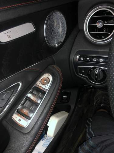

ich plane mir eine gebrauchte C-Klasse (evtl. auch E-Klasse), als Kombi oder Limousine zu kaufen. Soll ab Baujahr 2015 sein, entweder mit 170, oder 204 PS. Die wichtigsten Extras, die ich mir wünsche sind:
  • Spurhalteassistent
  • Distronic (Plus)
Um diese Extras geht meine Frage. es soll diesbezüglich die höchste Ausstattung sein. Da die Extras in den Anzeigen nicht immer akkurat ausgefüllt werden, Frage ich mich welche verschiedenen Systeme vorhanden sind, um es an den Bildern festzustellen. Bei manchen Fahrzeugen gibt es über dem Lichtschalter 2 Knöpfe mit dem Bild eines Lenkrads (Distronic) und dem Spurhalteassistenten. Manchmal gibt es auch einen Knopf rechts am Beifahrersitz. Und woher weiß ich, dass es Distronic Plus und nicht Distronic ist?
Bei einigen Fahrzeugen, steht aber Distronic und diese haben dann eine Funktion am Tempomat-Hebel, keinen Spurassistenten. Mich verwirrt das ganze und die Suche war wenig erfolgreich, weil ich von einem anderen Fabrikat umsteige, aber denke viele hier kennen sich gut aus.
Auf was muss ich achten, dass ich die richtige Ausstattung finde? Gibt es verschiedene Kombinationen wie beides über dem Lichthebel, oder eines am Lenkrad eines am Tempomatenhebel, oder gibt es Distronic ohne Spurhalteassistent usw.?

Nö schon falsch !
Der KNOPF mit dem Lenkrad ist der „aktive Lenk-Assistent“
22P Spur-Paket KLEIN !!!
23P GROSSES PAKET vereint folgende Sicherheits- und Assistenzsysteme: Aktiver Abstands-Assistent DISTRONIC, Aktiver Lenk-Assistent: inkl. Aktiver Nothalt-Assistent; Aktiver Spurwechsel-Assistent, Aktiver Spurhalte-Assistent; Aktiver Totwinkel-Assistent; Aktiver Brems-Assistent mit Kreuzungsfunktion: inkl. Ausweich-Lenk-Assistent, PRE-SAFE Plus
234 Totwinkelassistent
235 aktiver Park-Assistent
239 Abstandsregeltempomat Pro (DISTRONIC PRO)
243 Aktiver Spurhalte-Assistent (Kamera) KNOPF: Auto zwischen zwei Linien
ACHTUNG: Die letzten Auslieferungen haben diverse Assistenten deaktiviert wegen fehlender Zulassung
ACHTUNG II: Für diverse Funktionen benötigt es das HighEnd Info sonst gibts wieder Funktionsabzüge
Du musst nach dem Fahrassistent System Plus schauen mit Code 23P, die anderen Pakete sind abgespeckt.

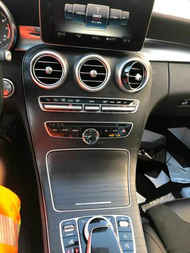

Im vormopf (bis 3/18) sitzen die dazugehörigen Schalter über dem Lichtschalter. In Bild 10 siehst du da nur so 'lüftungsschlitze". Dort wäre eine schalterleiste zu finden. Da wäre dann auch der Schalter um die parkpiepser auszuschalten, der in deinem Fahrzeug auf der Mittelkonsole beim drehrad platziert ist.
Warum hier so viele mit dem mopf anfangen ist mir gerade nicht klar. Er schreibt klar 2015 und 170/204ps, das sind die vormopf Diesel.
An den TE, mit dem mopf haben sich Bezeichnungen der assis und die Platzierung der Schalter bzw. Die Bedienung komplett geändert. Das erkennst du an einem anderen Lenkrad und der Baujahr ab 4/18.
So kann es aussehen beim vor mopf. Teilweise sitzen aber auch Schalter in der Mittelkonsole wenn Platz ist. Fehlen tut bei mir nur HUD in der Schalterleiste links vom Lenkrad. Gruß

Das mit den Lüftungsschlitzen war, dachte ich, das einzige um diese Extras zu erkennen, bis ich das mit dem Hebel am Tempomaten gesehen habe. Denke nicht, daß ich ein Fahrzeug bis 20T€ BJ jünger 2017 finde.
