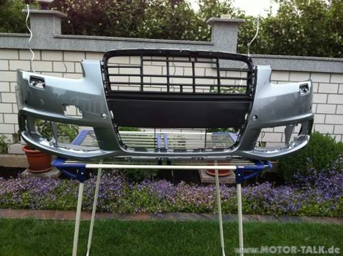

Hi!
Ich habe vor meinem Dicken eine neue Front zu verpassen. Ich habe einen A6 4F Bj 2007 Avant 2,7 TDI und nur s-line Interieur!

Vorn in der Schürze habe ich PDC. Da bei der FL Schürze die PDC´s nicht mehr im Grill sitzen, sondern in der Stoßstange benötigt man eine PDC Kabelsatzverlängerung bzw einen neuen, längeren Kabelsatz und dieser liegt bei 100 Euro. Und eine Stoßstange vorn bekommt man sehr selten gebarucht mit PDC. Ich habe jetzt günstig eine ohne geschossen, deshalb zu meiner Idee:
Ich möchte den S6 Grill montieren, diesen gibt es ja mit PDC Bohrungen. Ich wollte nun nur noch die Äußeren Bohrungen selbst Bohren und meine PDC´s wieder so in den Grill stecken, wie sie auch in meinem VFL Grill steckten und deshalb bin ich der Hoffnung, das ich keinen PDC Baum mehr benötige!!
Liege ich da evtl richtig? Und kann man die PDC´s selbst bohren? wie mache ich die denn fest?
Desweiteren muss der Pralldämpfer erneuert werden. mein Nachbar hat auf S6 umgebaut und sagte das der normale ca 15mm zu lang sei und er hat ihn selbst gekürzt! Geht dies auch? Das wären dann ja wieder 130 Euro gespart. Wie ist es mit dem Airbag wenn ich an der Front rumbastel? Kann da irgendwas passieren??
Ich würde mich sehr über grße Resonanz freuen!!
Danke....

Hallo.
Das kannst du fast alles selber machen.
Besorg dir einen 23 mm Forstner Bohrer.
So habe ich auch die Löcher für PDC gebohrt.Würde von Innen einmal
nach Außen bohren, da von Innen die Lage der Löcher angezeichnet ist.
Dann Malerband von Außen drauf kleben und dann von Außen nach Innen bohren.
Den PDC Kabelbaum durchkneifen und Kabel zwischen löten.
Sind ja nur für 2 Sensoren die je 3 Kabel haben.
Pralldämpfer kann man wenn nötig mit der Flex bearbeiten. Ist aus Alu.
Viel Erfolg :)

Ja super... ich werde wenn es soweit ist mal alles beschreiben, wie ich es gamacht habe! Bisher bin ich noch bei der Teilbestellung ! Aber warum muss ich den PDC Baum durchkneifen? Der bleibt doch da wo er ist oder nicht??
:confused: Da habe ich mich verlesen. Ich war irgendwie beim RS6 Grill wo die Sensoren von Grill in die Stoßstange wandern. Dann reichen die Kabel nämlich nicht. :)

Genau..so wäre es bei der s-line fl mit pdc auch gewesen! Deshalb habe ich ohne bestellt um den kabelbaum zu sparen! Und war benötige ich noch neue hubzylinder? Passen die alten nicht?
Soweit ich weiss braucht man für die FL StoßStangen neue Hubzylinder.
Die Halter für die PDC Sensoren kannst du vom Polo oder vom A8 nehmen.
Einfach mit Heißkleber befestigen.Teilnummer findest du auch hier im Forum.
Hab ich gerade nicht zur Hand
Die neuen Hubzylinder haben eine etwas andere Form, sie sind etwas kleiner. ;)

Der Pralldämpfer müsste doch nur bearbeitet werden, wenn man die FL PDC original verbaut (neben dem Grill) sonst ist er doch passend mMn :confused:
Das Gleiche habe ich auch vor irgendwann. ;)
Img-0935-1790717264369694081
Ne stop. PDC Wird ja am Grill befestigt.
Naja, bearbeiten musst du den Pralldämpfer schon, ist aber vom Grill abhängig der verbaut werden soll. Allerdings rate ich davon ab mit der Flex Löcher in den Pralldämpfer zu machen, der Stabilität bei einem Unfall wegen.

Ja genau...die mittleren PDCs wollte ich ganz normal im S6 Grill befestigen und die außeren selbst bohren. Welche Befestigungen benötige ich denn für die beiden äußeren PDC´s? selbstklebende vom Polo hören sich schon sehr gut an! kann ich da ganz normal Halter rechts/links außen bestellen? Das wäre ja schon ziemlich cool!
Und wo kann ich denn mal günstig Hubzylinder bekommen? Habe auch bei eb*y bezüglich neuer Nebler geschaut. Kann es sein das die vom A6 auch passen? Sind das alles die gleichen??
THX
Ich habe die selbstklebenden vom Polo genommen.
Bestell einfach links und rechts außen.
Hubzylinder wird schwierig gebraucht. Die sind selten zu finden.

Topshooter: wenn ich einen VFL Grill (S6) wieder einbaue, kommen die Sensoren doch wieder an die original Stelle, welche im Pralldämpfer ausgespart ist.

Ich habe meine Stoßstange eben geholt, muss nun auch sammeln.
