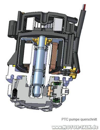

Ja , sie wurde 2008 verbaut.
Weiß jemand ob es verschiedene Modelle gibt ?
Weil, ich kann das Magnetgehäuse nicht ruter ziehen .. in einer Anleitung im Netz ist sie verschraubt. Meine nicht ??!
Nein, geht nur nach Ausbau der Multiventilplatte runter und da gibs Einrichtungen zum Tankentleeren...
Wenn Du eine Revidierte einbauen willst, dann haste beim nächsten mal Übung... ;)

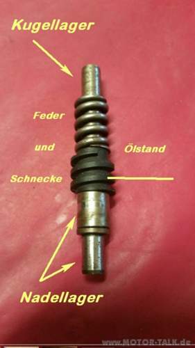

Ich grad am zusammen bauen , ich frag mich wo ich das neue Öl einfüllen soll ?!
Hast du ne Ahnung?
