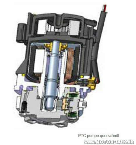

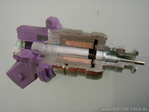

Es gab mal in der Vergangenheit eine Marge ungeprüfter Siemensinjektoren, die undicht wurden; macht sich aber zunächst im verzögertem Kaltstart bemerkbar.
Kann bei Dir nicht sein, weil Deine Symphtome andere sind.
Wie hier schon angeregt wurde, lass die Pumpe tauschen.
Beim niedertourigen dahinchruisen dreht die Pumpe von 2800 möglichen U/min 500.
Beim plötzlichen Abrufen von Leistung tritt eine Verzögerung ein und Dein Motor wird kurzzeitig unterversorgt. Die Folge Zylinderabschaltung, wie Du ja berichtest.
Davon ausgehend, dass Deine Kerzen und Zündspulen i.O. sind.
Wenn Du noch einen Augenblick wartest, zerstört sich das Steuermodul der Wechselstrompumpe durch hohe Stromaufnahme. Das kostet dann schon mal an die 200 zusätzlich und darüber.
Bei Anlageneinbau 2007 und mit Deiner Gaskilometerleistung, davon ausgehend, dass da noch das falsche Öl verwendet wurde, würde ich nicht lange überlegen, die Pumpe eh schnellstens ersetzen.

ich tippe da auf undichte Gasinjektoren, kommt bei Vialle wohl häufiger vor.
Ich selbst hatte diese Probleme nach 210000km noch nicht.

Vielleicht ist die Pumpe im Tank kurz vor dem Ende und bringt nicht mehr genug Förderleistung.
In Deinem Fall würde ich schnellstens die Gasanlage bei einem Vialle-Fachbetrieb auslesen lassen.
lg Rüdiger:)
Tippe genau wie Ruediger auf die Pumpe. Wenn die bei hoher Last und Drehzahl nimmer genug Druck aufbaut, dann wird das Gemisch zu mager und die Leistung geht flöten. Bitte bestmöglich vermeiden, sowas ist für die Auslassventile nicht gut.
Diagnose gibt Aufschluss...
Pumpe fraglich, dies würde sich bei niedriger Drehzahl und Beschleunigen mit Rückeln ankündigen.
Allerdings bei 136.th Kilometer je nach Einbauzeitraum austauschwürdig.
Pumpenöl wurde zwischenzeitlich verbessert.

Was sagen die Profis unter Euch zu den im ersten Beitrag verdächtigten Injektoren?
Einbau war übrigens Ende 2007.
Edit:
ich vergaß, einen weiteren Fehler zu erwähnen, der in letzter Zeit allerdings nur sehr sporadisch auftaucht: Manchmal, wenn ich kurz niedertourig fahre (z.B. Vordermann bremst vor dem Abbiegen stark ab, und ich schaltfaule Sau beschleunige halt aus dem Drehzahlkeller raus), läuft der Motor auf LPG stark unrund, wie wenn mindestens 1 Zylinder ausfällt. Dieser Fehler verschwindet allerdings i.d.R., wenn ich kurz auf Benzin, und dann wieder auf LPG umschalte, oder nach Motorneustart. Gibt's da evtl. nen Zusammenhang zum Leistungsmangel?
