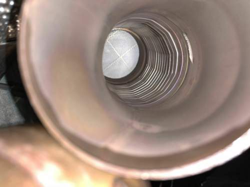

Schau mal ob das Flexrohr in Ordnung ist, nicht das bei der Montage ein Knick drin ist.
Ist grad auch ein Aktuelles Thema in einem anderen Thread.
Naja , wenn das Lenkrad Vibriert beim anfahren, da kann ja wohl kaum das Getriebe was dafür, da würde ich einfach mal die Reifen neu auswuchten lassen.
Und wenn es jetzt plötzlich nur noch ein Brummen ist laut deiner Beschreibung oder wieder Beschreibung , würde ich echt mal das Flexrohr mal anschauen wie weich das Ding ist oder ob es knicke hat.

Tja, ich befürchte da hat der Instandsetzer schlampig gearbeitet. Vielleicht verursacht der Krümmer auch die Resonanzschwingungen. Könnte aber auch ein Fass ohne Boden werden.
