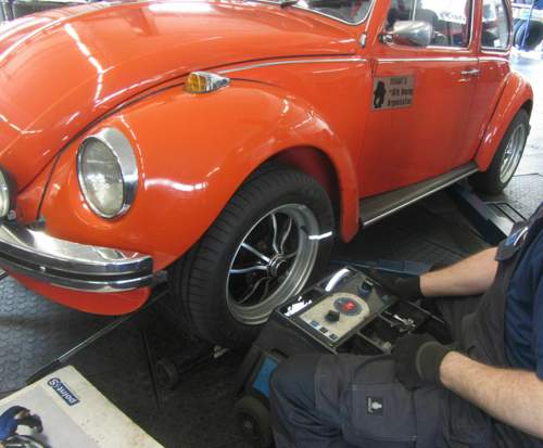

Käferfreunde, an meinen 1302 Cabrio vibriert das Lenkrad zwischen 90 und 110 km/h. Reifen habe ich erneut gewuchtet, hat was gebracht aber nicht endgültig. Fahrwerk mit Kerscher 080 Federn und Koni rot auf ganz weich gestellt. 185ger auf 5.5 Lemmerz, keine Beulen in der Felge.
Silentblöcke im Achsausleger sind etwa 10 bis 15 jahre alt, weiss das nicht mehr genau. Reifen sind sicher auch 6 wenn nicht mehr Jahre drauf, muss mal die DOT checken.
Was kann es noch sein? Wie wirkt sich der Höhenschlag durch Standplateaus aus?

Hast du die hinteren Reifen auch ausgewuchtet.
Hatte hinten auch mal ein Gewicht verloren.
Da vibrierte das Lenkrad auch bei ca. 100km/h.
Oder einen höhenschlag im Reifen;Lenkungsdämpfer?
Schau mal die Gummies vom Stabi vorn an. Vergammelt?
Evtl. einmal aufschrauben und wieder spannungsfrei einschrauben. Kann schon helfen.
Wenn nicht, dann würde ich den verstärkten Stabi mit Urethanlager empfehlen. Habe am Anfang auch nicht geglaubt, daß das hilft. Aber seit dem sind die Vibrationen weg.

Da gibt es Probleme mit dem richtigen Auswuchten. Check das erst mal vorher ab.

Die alten Lemmerz Felgen werden per Radbolzen Löchern zentriert... aber NICHT wie heutige Felgen durch das zentrale Loch. Das zentrale Loch der Lemmerz Felgen und auch vieler anderer Käfer Felgen hat erhebliche Maßabweichungen... mehrere Millimeter excentrisch. Es dient lediglich der Aufnahme eines Stopsels, aber NICHT der Wuchtmaschine.
Für den Käfer gibt es EXTRA eine Aufnahme per Radbolzen.

sehr wahrscheinlich sind es die Lemmerz.
habe schon mal festgestellt, daß alleine der Tausch der Räder einen sehr großen Unterschied ausmacht. Ich meine damit, daß ich die hinteren mal getauscht habe (andere Einpresstiefe) und sie dann gehobbelt sind wie ein Hase. Vorher liefen sie ganz normal.
Es kommt auf die Auswuchtwerkstatt an. Was können die und was haben die drauf?
Es kann gut gehen oder Du hast Vibrationen wie beschrieben.
Aber wie gesagt:
mach sie nochmal runter, verdreh sie gegenüber der ersten Montage und es ist evtl. weg. Wenn nicht, dann geht nur noch der Rat von @Red. Aber die, die das noch können, musste erst suchen.

Die Zentrierung mache ich so:-
ich ziehe die Radschrauben von Hand leicht an, und drehe das Rad kräftig an, dabei lasse ich den Wagenheber langsam sinken und dann hört man schon dieses unregelmässige 'schrapp..schrapp' des Reifens am Boden. Da wo der Widerstand, die 'Beule'-, am höchsten ist, bleibt das Rad ( den Wagenheber mit Gefühl betätigen!) am Boden stehen. Radschrauben da etwas fester anziehen, fixieren.
Dann lasse ich den Wagenheber ganz ab und ziehe mit Drehmoment endgültig an.
Sonst bekam ich - auch bei den Wolfracefelgen, die auch Radschraubenzentriert sind- das Rütteln nicht so recht im Griff. Manchmal nach'm Wechsel gings, dann wieder nicht.
Hört sich aufwändig, ewig lange dauernd an, geht aber in Sekunden, wenn man das mal drauf hat.
Seitdem ist Ruhe an der Wackelfront, seit Jahrzehnten. Ohne Blei, auch bei 210Km/h.

Mal die guten Reifenhändler abklappern. Meiner konnte meine Lemmerz auch nie vernünftig auswuchten weil die keine Mittelzentrierung haben. Jetzt hat der sich einen Adapter zugelegt, da kann der Lochkreis verstellt werden, die Felge wird also erst über die Radschrauben am Adapter festgeschraubt, der Adapter hat dann die Zentrierung für die Wuchtmaschine.

Felgen von Oldis haben nur diese Radbolzen Zentrierung, da sind nur die 4 oder 5 Löcher präzise gefertigt. Es gibt sogar Felgen, die haben gar kein Loch in der Mitte! Da möchte ich mal den Betreiber sehen, wie der doof guckt... kein Loch! Citroen hat sowas geschafft... und dann noch mit 3 Bolzen...
Ich hatte das anders gelöst:
Angetastet in den Löchern und die Mitte dann exakt neu rein gefräst.
