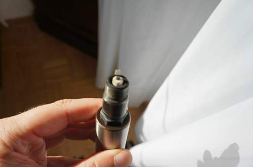

Hallo
Habe seit gut einem Jahr einen 1989 Camaro Iroc-Z 305 TPI.
Leider vibriert der Motor bei Standgas spürbar (Stand bis ~ 1200U/min)
Ab ~ 1200U/min läuft er deutlich geschmeidiger.
Folgendes wurde gemacht.:
-Wandler abgekoppelt
-Flachriemen abgenommen
-Zündung neu (Kappe und Finger, Kerzen, Kabel, Pick up Coil)
-Einspritzdüsen neu
-Motorlager + Getriebelager neu
-Motorrevision
Da es mein erster US-V8 ist möchte ich eine Frage an Besitzer solcher Fahrzeuge stellen.
Wie ist es generell mit der Laufruhe solcher Motoren ?
Laufen die Dinger bei Euch ohne Vibrationen ? Habe leider keinen Vergleich.

Abgasmessung habe ich schon machen lassen, da passt alles perfekt.
Habe inzwischen folgendes versucht.:
-Ventilspiel Ausgleichselemente nochmals bei betriebswarmen Motor eingestellt
-Nach der Reihe die Ansteuerung der Einspritzdüsen abgesteckt. Drehzahl ist jedesmal abgefallen, also OK.
Gestern ist mir aufgefallen, dass der äußere Ring des Schwingungsdämpfers etwas verrutscht ist, und der Gummi zum Vorschein kommt. Werde wohl einen Neuen bestellen.
Ich denke ich werde es für heuer gut sein lassen und nächstes Jahr weiter suchen.

Das Standgas habe ich auf 650U/min eingestellt (wird dort auch gut geregelt). Die Vibration beginnt bereits bei Standgas und endet etwa bei 1200U/min.
Von welchem Hersteller stammen die Zündkerzen ?
