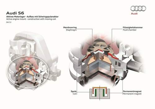

Meine Werkstatt hat per Software das Verhalten der Motorlager verändert. Dabei hat sich bei warmem Fahrzeug im Stand eine deutliche Verstärkung der Vibrationen gezeigt. Grund sind jedoch mit großer Wahrscheinlichkeit nicht die Motorlager, sondern das linke Motorlager hat durch die Vibrationen vom Aggregat seit mittlerweile ca. 45.000 km das zeitliche gesegnet.

wie kann man denn per Software das verhalten der Motorlager verändern? Das sind doch Gummilager mit Metall, die den Motor halten.
Nein, gibt auch aktive Motorlager. Siehe Bild z.b.
