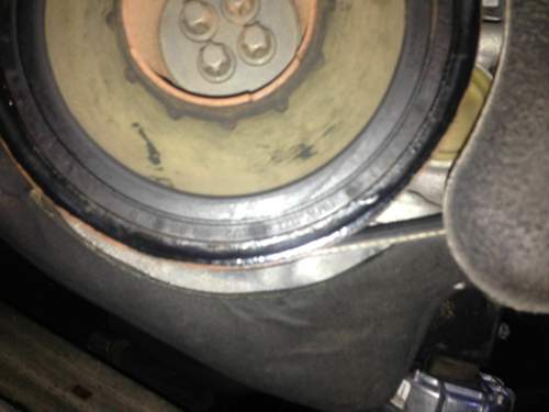

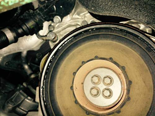

Themenstarteram 16. Februar 2019 um 14:43
ich melde mich nochmal zu meinem alten Post. Bei mir hat sich das Thema mittlerweile erledigt (nein, nicht durch Verkauf des BMW ;)).
BMW hatte nach mehrmaligen Versuchen auch nicht wirklich viele Ideen, woran es liegen könnte. Haben dann für über 2.000€ mal eine neue Antriebswelle eingebaut auf meine Kosten. Hat sich danach aber auch nicht wesentlich besser angefühlt. Das war im Herbst. Hatte es danach eigentlich aufgegeben. Dann ging vor ein paar Wochen die gelbe Motorkonteolleuchte an. Lambdasonde (oder -Sensor?) war wohl defekt.
Seit dem Tausch sind bei mir die Vibrationen weg. Das schon seit ein paar Wochen. Mögliche Erklärung war, dass das Motorsteuergerät vom Sensor falsche Werte bekommen hat und somit lief der Motor unrund? Ich kann nicht beurteilen, ob das plausibel ist oder nicht, jedenfalls läuft er wieder normal. Vielleicht hilft das ja jemanden weiter.
