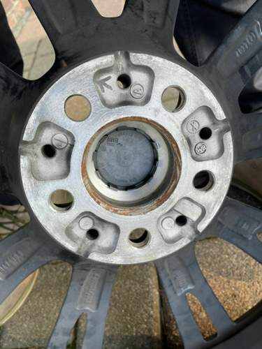

Servus hatte mein Fahrzeug beim Service,
Hier wurden die folgenden Arbeiten ausgeführt
- Beläge hinten wurden getauscht
- Abgasanlage ab Kat wurde aufgrund eines Fehlers in der Abgasrückführung auf Garantie getauscht
- es folgte ein Anruf das meine Reifen hinten an der verschleissgrenze seien
Darauf kamen 4 neue pirellis drauf felgen sind die 21“

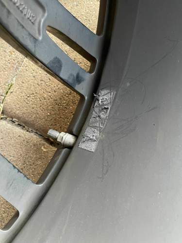

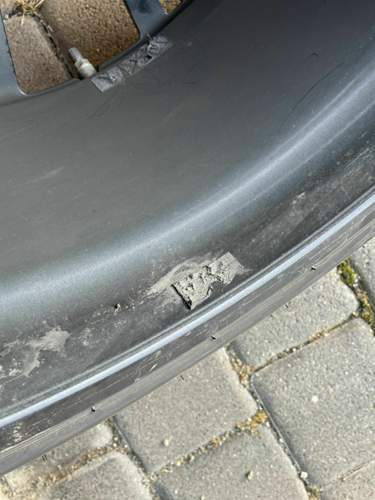

Mein Auto hatte ich dann abgeholt und ich hatte schlagen vorne und hinten, worauf ich meinen Service Meister kontaktiert habe. Auto wieder hin, Diagnose 3 von 4 reifen hätten fertigungstoleranzen und müssen getauscht werden.
Mein Auto habe ich wieder aber es vibriert immer noch was…
Ab 100 merkt man es deutlicher sogar der Beifahrersitz vibriert und mein Hundegitter singt mit!
Habt ihr ne Idee?
Wäre echt super soll nämlich nochmal hin

Von den Drei neu montierten Reifen war einer wieder aus der Toleranz.
Gemerkt hatte es natürlich KEINER
Ok, da würde ich dann auf einen neuen Satz eines anderen Herstellers bestehen, und langsam die Kommunikation nur noch über den Werkstattleiter laufen lassen.
Das Thema mit de anderen Hersteller hatte ich schon… pirelli hat wohl die ersten drei ersetzt jetzt ist wohl kein Austausch oder Wechsel zu nem anderen mehr möglich….
