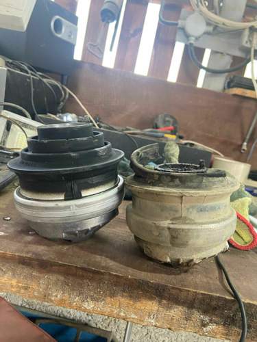

Öl an den Motorlagern könnte bedeuten dass deine Motorlager völlig fertig sind. Wie alt sind die Teile?
Motorhaube auf, eine Person legt D ein, steht auf der Bremse und gibt kurze aber prägnante Gasstösse auf ca 3000 RPM. Du stehst vor dem Fahrzeug oder wenn du der Person nicht traust daneben damit sie dich net über den Haufen fährt weil zu beschäftigt mit Facebook. Wenn dein Motor dir fast entgegen kommt sind sie fertig. Beifahrerseite durch die Laufrichtung des Motors stärker betroffen als die Fahrerseite.

Ich habe das gleiche Phänomen … Motorlagern getauscht und bis jetzt keine Vibrationen mehr

Kann auch beides sein. Motor-Getriebelager und verbranntes Öl.
Ich habe mit Getriebe Öl keine Probleme…. Weil ich alle 60 tausend km erneuere und Öl der hintere Achse wird gleich auch mitgemacht … die Vibrationen sind bei mir durch Motorlager verursacht… habe auch gleich Getriebe Lager getauscht… und seit dem alles ok …. ist auch möglich das der alte Getriebeöl auch sowas verursacht ….

Dein Problem werden die Motorlager sein. Hast du sie getestet wie Mackhack schrieb?
Die Adresse von der Werkstatt hätte ich auch gerne. Für 420€ bekommst du gerade mal eine Spülung in einem namhaften Betrieb.
Wenn doch schon Öl aux den Motorlager ausgetreten ist, so sind diese Kaputt.
Tauschen und das Getriebelager nicht vergessen!
Ich tippe auf Motorlager. Habe auch GETRIEBELAGER gleich mitmachen lassen ….
So war’s bei mir….
Habe mir aber die Originalteile MB einbauen lassen…. Jetzt sind 5 Jahre und kein Problem…. mit Meyle war nach knapp drei Jahren Schluss…. Da muss ich sagen ist für mich schlechte Erfahrung ….
